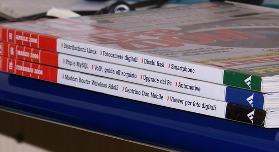

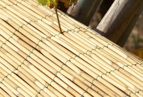

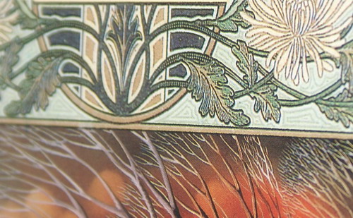

Allora ecco ciò che succede e per ora succede con il 18-70, a 70mm a qualsiasi diaframma, con il 70-210 e con gli stessi soggetti la messa a fuoco è corretta. Devo dire però che nel caso del 1° esempio ho rifatto la stessa foto in un secondo momento e la messa a fuoco è stata corretta e che anche ne mirino si riesce a notare (con molta attenzione) questa messa a fuoco fasulla
Fuoco alla base della piantina

fuoco sulla O di acquisto libro di mezzo

Fuoco sulla tangenza cerchio riga

Sinceramente non noto nulla di astruso...
Boh... Boh?
Se sei convinto ci siano problemi forse sarà starato il tuo 18-70? Chiedi dove l'hai acquistato se te ne fanno provare un altro...

Analizzando le foto in originale, sembra che il punto di messa a fuoco cada alla fine dela p.d.c e molte volte i soggetti all'infinito appaiono leggermente sfuocati. Nella fot di mezzo vedi come già all'inizio la parola acquisto sia sfuocata mentre scendendo verso il basso si arriva al marchietto mondadori ancora apprezzabilmente a fuoco

Che i soggetti all'infinito siano sfocati è normalissimo: ricorda che sei a 70mm. La focale è lunga e f8 non è suff per avere tanta profondità di campo...
La profondità di campo è inversamente proporzionale alla lunghezza focale, a parità di diaframma. Più la focale è corta più hai campo.
Se il problema fosse per esempio back focus mettendo a fuoco sulla "M" di mondadori troveresti in realtà il fuoco (esagerando) sulla scritta "Viewer"

Effettivamente, le foto mostrano un apprezzabile front/focus. Mi pare abbastanza evidente che il fuoco cade costantemente su di un piano più vicino alla fotocamera rispetto a quello mirato.
Non so se hai usato un cavalletto, ma per maggiore attendibilità, usa, appunto, un cavalletto e come soggetto non utilizzare un piano inclinato, ma alcune scatolette (anche di medicinali) poste l'una dietro l'altra (magari scostate l'una dall'altra solo di pochi millimetri).
