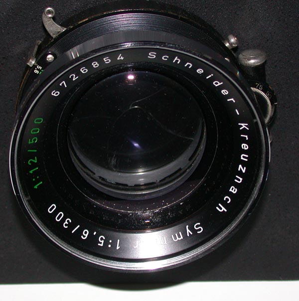

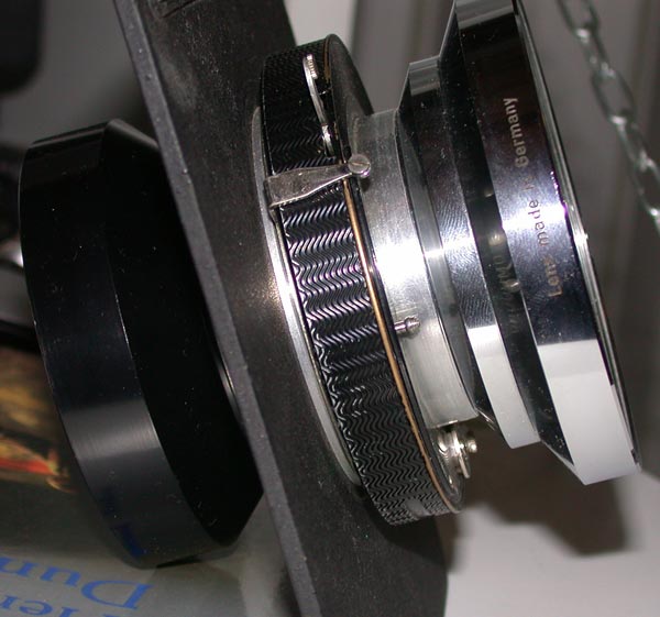

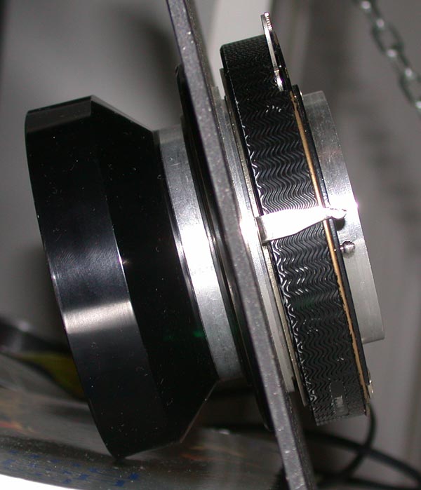

Lo si facevo (e lo faccio) regolarmete quando si sdoppiavano gli obbiettivi, tipo i vecchi symmar: per ottenere una focale maggiore si toglie il gruppo davanti al diaframma e all'otturatore.
La differenza è che l'otturatore si impolvera e quindi va di tanto in tanto pulito.
Ti faccio qualche scatto al volo
Ultima modifica effettuata da pdp il Ven 01 Dic, 2006 12:35 am, modificato 1 volta in totale
pdp
Iscritto: 18 Mgg 2005
Messaggi: 3270
MessaggioInviato: Ven 01 Dic, 2006 12:35 am    Oggetto: Rispondi con citazione
ecco le foto.

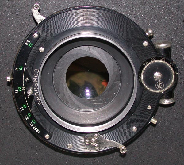

Come vedi la leva del diaframma ha la doppia scala: ottica intera e sdoppiata.
Oggi di diaframmi così circolari non ne fanno più... purtroppo.
La resa dell'ottica sdoppiata non è granché, ma data il campo inquadrato (circa 170 mm sul 24x36) la si usa per ritratti del solo volto, dove un pò di morbidezza dovuta alle aberrazioni poco corrette non guasta.
La pdc a 1/12 è molto adatta ai ritratti del solo volto.
Lo sfocato morbidissimo e il formato decisamente generoso sul quale la si usa rendono quest'ottica ancora valida per il ritratto, a 80 anni dal suo ingresso in produzione.
Le foto fanno pena, ma le ho fatte per renderti l'idea di come funzionano gli sdoppiabili
Il symmar 300 1/5.6 intero visto di lato

Il symmar sdoppiato, usabile come 560 1/12
 Dimensione:  50.5 KB
 Visualizzato:  File visto o scaricato 1679 volta(e)

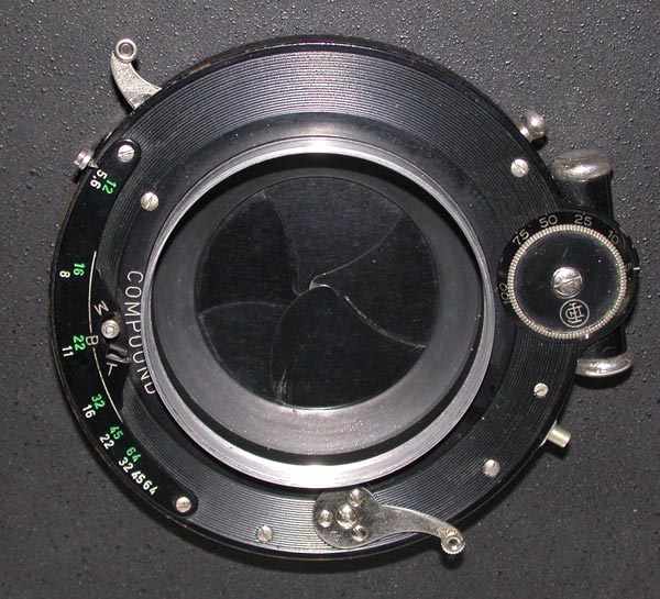

Il compound chiuso, si vede solo l'otturatore
 Dimensione:  76.04 KB
Il compound aperto, si vede il diaframma e il gruppo posteriore
 Dimensione:  80.42 KB
