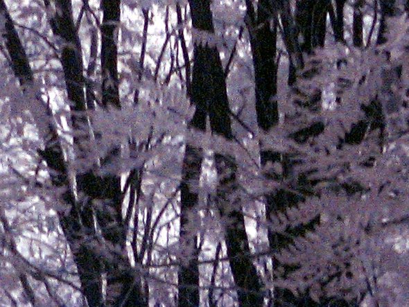

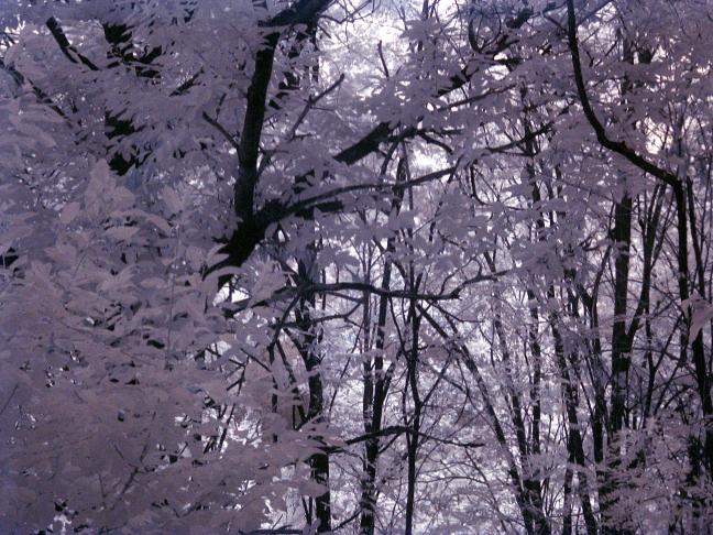

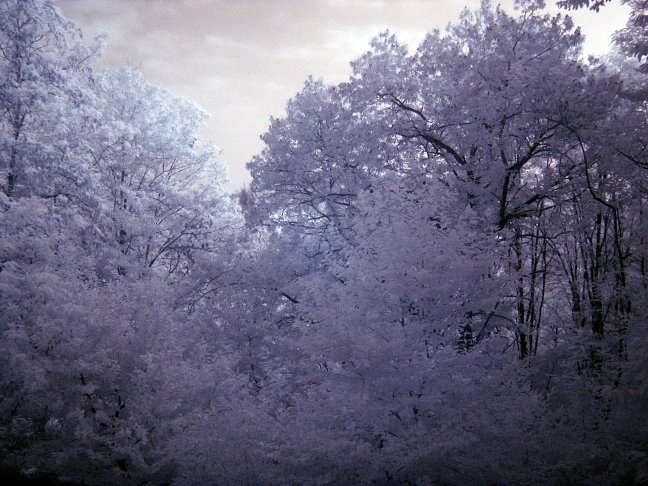

Forse non è OT...
Con la mia compatta (Canon A610), passato il test del telecomando, ho provato un IR "casalingo": avevo da parte alcune diapositive non esposte ma sviluppate (rullino adoperato parzialmente, ma il laboratorio aveva sviluppato e intelaiato anche la parte di pellicola vergine), in pratica pellicola scura omogenea.
Ho sovrapposto due diapositive (per aumentare la densità del "filtro") e le ho appoggiate all'obbiettivo. La macchina chiaramente era su cavalletto. Come risultato non è decisamente paragonabile a fotografare con filtro IR, ma almeno ti dà l'idea di come si comporta la macchina.
Dati di scatto:
priorità di tempi
bilanciamento bianco: tungsteno
apertura: 7,1
tempo: 3,2 sec
Iso 100
EV -1/3
Postproduzione (necessaria, gli scatti originali sono scuri e tendenti al viola):
Livelli: auto e schiarita al grigio medio
curve: diagramma a forma di "S" appena accennata
smacchiatura
maschera di contrasto robusta
 Dimensione:  89.69 KB
 Visualizzato:  File visto o scaricato 618 volta(e)
 Dimensione:  84.68 KB
crop al 100%
 Dimensione:  89.04 KB

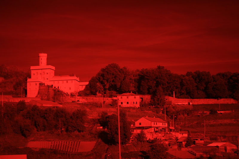

da qui la domanda: Ho provato a fare diversi scatti con un filtro ir e la mia 30D ma le foto sono solamente ROSSE e non IR ....
Cosa sbaglio ?

Gli ir sono ROSSI; il sensore cattura sempre a colori; starà a te poi scegliere un bilanciamento del bianco (scatta in RAW!) che ti aggrada o un viraggio oppure una conversione in bianco e nero.

Ok, il fatto che vada cambiata in B/n e scattata in raw l'ho capito, ma mi manca qualcosa...
allego lo scatto di esempio ...:
cosa manca ? io mi aspetterei i verdi diversi ... non scuri .. ( scusate l'ignoranza ma proprio qui mi sfugge qualcosa ... Ops )

Dipende anche dalla luce; nella tua c'è qualcosa che non va.... o era nuvolo, di inverno e senza sole o è pesantemente sottoesposta (il sensore non riesce a catturare gli ir perché vengono filtrati).
Quando l'hai scattata? Con che filtro?
Teo - https://instagram.com/teod
Limbo
Iscritto: 10 Apr 2006
Messaggi: 230
MessaggioInviato: Dom 07 Gen, 2007 4:02 pm    Oggetto: Rispondi con citazione
Dunque...
La foto e' stata scattata due giorni fa e la giornata era molto bella ... Sole pieno e molto terso .
il filtro e' un cokin p007 ....
i dati dello scatto :
Modello fotocamera Canon EOS 30D
Data/ora scatto 05/01/2007 16.15.01
Modalità di scatto Esposizione manuale
TV (Velocità otturatore) 1
AV (Valore diaframma) 5.6
Modalità di misurazione della luce Misurazione di valutazione
Velocità ISO 200
Obiettivo EF-S18-55mm f/3.5-5.6
Distanza focale 52.0 mm
Dimensione immagine 3504x2336
Qualità immagine Fine
Flash Off
Bilanciamento del bianco Auto
Modalità AF One-Shot AF
Stile Foto Panorama
Nitidezza 4
Contrasto 0
Saturazione 0
Tonalità col. 0
Gamma Colore sRGB
Riduzione interferenze Off
Modalità di funzionamento Autoscatto
LIGURIA@Photo4U censimento utenti e info incontri Liguri
Circolo Fotografico 36°Fotogramma Sito & Forum
teod
Iscritto: 06 Feb 2004
Messaggi: 4902
MessaggioInviato: Dom 07 Gen, 2007 7:08 pm    Oggetto: Rispondi con citazione
In inverno la radiazione ir è molto bassa e il tempo di posa di 1 sec credo sia insufficiente; nella tua foto inoltre, a parte il cielo, ci sono ben pochi elementi che possano far distinguere una foto normale da una ir. Ti consiglio di provare ad esporre in modo che il castello risulti bianco (se nella realtà è bianco.
Sono interessato anch'io al Cokin da usare sulla 20D per cui se puoi, dopo aver fatto un po' di prove, dimmi come va.
Limbo
Messaggi: 230
MessaggioInviato: Dom 07 Gen, 2007 11:25 pm    Oggetto: Rispondi con citazione
bhe' tutti gli alberi che ci sono non dovrebbero ritornare verdi ?
in settimana faccio alcune prove se riesco e poi vi aggiorno ....
teod
Messaggi: 4902
MessaggioInviato: Lun 08 Gen, 2007 1:06 am    Oggetto: Rispondi con citazione
Gli alberi dovrebbero essere bianchi, ma dipende da quanta clorofilla hanno nelle foglie... difficilmente in inverno avrai alberi con foglie verde brillante!
