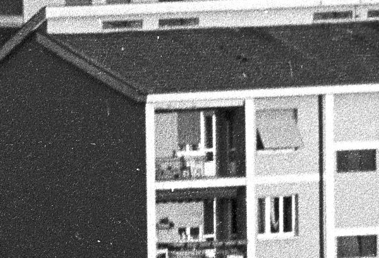

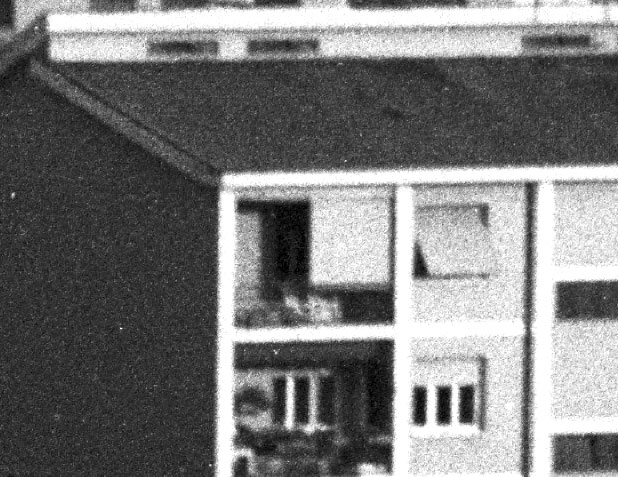

MessaggioInviato: Ven 17 Nov, 2006 12:55 pm    Oggetto: Rispondi con citazione
Come test non vale molto, ma non sono riuscito a trovare foto più adatte
non è fp4, ma è neopan 100ss che è simile.
sono entrambe in rodinal, 1+50 e 1+100.
La luce delle due foto è ben diversa, la prima è con un flash diffuso, la seconda è con luce ambiente attraverso una tenda, ma non vedo tutto questa differenza di nitidezza, mentre apprezzo il maggior contrasto.
Sono crop 100% di scansioni a 4000 dpi.

Pdp confondi l'immagine secca e ben definita con l'acutanza. Io per acutanza intendo proprio l'effetto bordo che deve essere accompagnato dall'apposita agitazione. Per assurdo l'acutanza è spesso accompagnata da una diminuzione della nitidezza nelle zone uniformi non di bordo.

Come acutanza intendo la capacità di riprodurre i contorni netti degli oggetti con un rapido passaggio tonale.
Non esiste purtroppo una definizione di nitidezza univoca. Anche in inglese con sharpness si intende di tutto. Penso che nasca da qui l'equivoco.
Giudico nitida un immagine bella "secca"... un insieme di risolvenza, microcontrasto, acutanza. Purtroppo non è semplice separare le cose.
Sono d'accordo che l'effetto bordo aumenti con la diluizione, e con questo aumenti anche l'acutanza.
Lo vedo con il microphen e l'id11, con il rodinal non noto però questa differenza.
Entrambi gli sviluppi sono fatti agitando 10s ogni minuto.

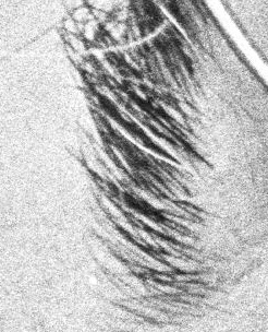

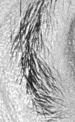

L'acutanza la vedi
Un buon rappresentante di questa tecnica è la PanF in D76 1+3 esposta a 25 e trattata per 14' con 3 agitazioni.
L'hai consigliata, l'ho provata e viene molto bene, ottima per scene a luce morbida.
Ma li non è questione solo di diluizione, ma anche di agitazione, e il d76 è bello diverso dal rodinal.
Tra una fp4 in id11 stock e una in id11 1+3 c'è molta differenza di acutanza e grana. In rodinal questa differenza non la vedo, perlomeno con la medesima agitazione.
Queste sono entrambe in fp4 esposto a 125iso, una in id11 stock (all'ultimo sviluppo) e l'altra in id11 1+3. E' uno scatto che faccio spesso dal balcone per finire i rullini.
Una è fatta con un 28 sigma, l'altra con un 50 pentax.
La differenza di grana e acutanza qui è davvero avvertibile, mentre lo è molto meno con il rodinal.
Purtroppo il jpg ammazza le differenze di grana.
