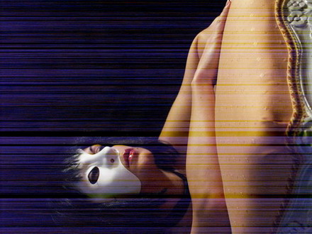

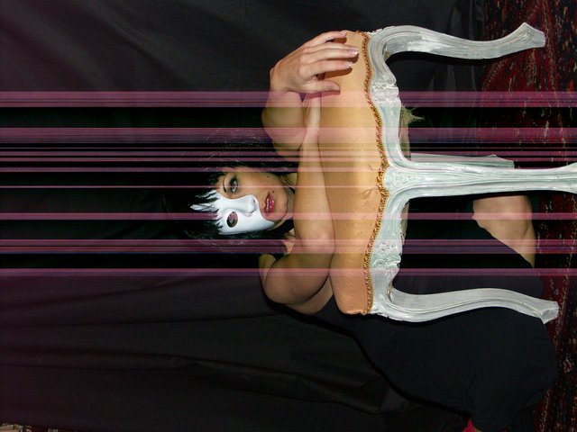

Ciao a tutti!
Ho una MInolta A1 Dimage che da un po' di tempo mi dà inquietanti problemi: bande rosa o blu sulla foto (che si accentuano o diminuiscono a seconda delle diverse condizioni di luce).
L'altro giorno, inoltre, ho avuto dei momenti di bkack out: nel mirino si vedeva tutto nero (il tappo non c'era Wink ), ovviamente non metteva a fuoco nulla, poi dopo un po' riusciva a visualizzare normalmente.
Qualcuno sa di cosa può trattarsi? E' una cosa aggiustabile? Se si, a che prezzo?
Vi allego un paio di foto con le bande per farvi vedere il tipo di problema. Sono assolutamente ignara di cosa potrebbe essere...mi date una mano?
GRazie mille

dovrebbe essere un problema di una partita di sensori sony che montavano anche sulla nikon coolpix 5700 che ho io,e la sony li passa in garanzia,l'unico problema credo che dovresti mandare la macchina in germania alla minolta per la riparazione e i tempi come dicono sono un pò lunghetti!!!

se il problema è quello che sembra la passano in garanzia cmq perchè è un problema risaputo di una partita di sensori difettosi,prova a contattare la new sar e se puoi mandagli anche una cf dove possono vedere gli scatti!!
una domanda,ma quando la accendi e usi il monitor esterno per inquadrare si vedono lostesso queste righe,e si muovono vero?
io la mia 5700 la manderò al più presto insieme alla 7d Crying or Very sad Crying or Very sad che culo che ciò è!!!!

Si, si muovono, e in genere spariscono poi quando metto a fuoco (ma non sempre, come si vede da queste foto!).
Ok, proverò a fare come mi hai detto...e speriamo bene!

Mi pareva fosse uscita all'epoca una comunicazione ufficiale Minolta (e pure di altre aziende) che invitavano a mandare le macchine in assistenza per la sostituzione gratuita del sensore.
Ad un mio amico glielo hanno fatto sulla 7hi.
Prova a fare una ricerca su questo forum e qualcosa dovrebbe saltare fuori.

Buone notizie:
http://www.konicaminoltasupport.com/Italiano.importantnotice_it.0.html
http://www.nadir.it/pandora/sensori-difettosi-sony.htm
