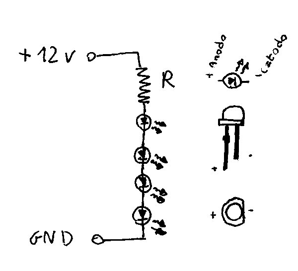

Parlando del lato elettronico vi spiego come costruirlo in modo più semplice.
Prendete una alimentatore stabilizzato da 12v da almeno 100 mA (5€): io me lo sono costruito ma ho sicuramente il risparmio di € non ne vale la pena.
Poi mettete 4 led in serie con il catodo (il meno) in cortocircuito con l'andodo del successivo).
Il catodo potete riconoscerlo perché è smussato e ha il piedino più corto e senza protuberanze.
Dovete poi mettere una resistenza per controllare la corrente, altrimenti bruciate tutto.
Per calcolarla serve conoscere la tensione di soglia e la corrente di lavoro del led.
Nel caso di quello che ho usato (codice rs 466 3605, 10 pz, 7€) la tensione di soglia è di 2.2V e la corrente di lavoro è di 20mA.
Mettendo 4 led in serie si ottiengono 8.8v.
Usando un alimentatore a 12V, 8.8V cadono sulla serie di led, e i rimanenti 3.2v devono cadere sulla resistenza.
per calcolare il valore della resistenza uso la legge di Ohm v=r*i.
Da cui ricavo che r=v/i=3.2V/0.02A= 160Ohm.
Il valore commerciale più vicino maggiore a 160 è 180 Ohm. (la potenza dissipata dal resistore sarà di 64mW, quindi anche quelle per piccoli segnali da 1/4 o 1/8w sono più che adatte)
Siccome la busta è da 10 led si possono posizionare due di queste serie di led in parallelo.

Lo schema elettrico.
Ho scritto anche come riconoscere al polarità di un led, penso sia utile se non si è avezzi all'elettronica.

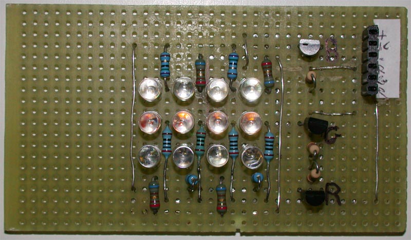

questa è una testa colore addittiva (rgb) che ho realizzato per arbi.
L'ho fatta come test per realizzare poi una testa 4x5", da applicare poi o a un ingranditore che mi costruirò, oppure direttamente al banco per stampare come stampo adesso.
Al di la della minor luminosità dei led blu, la luce della testa tende a questo colore.

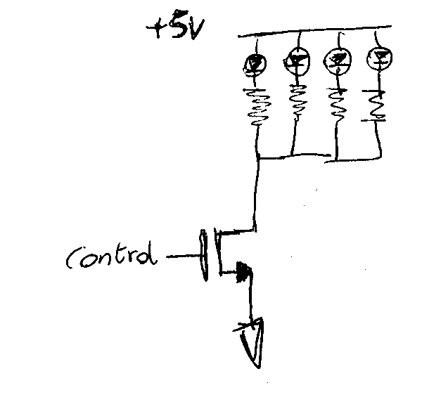

é controllata in pwm con dei potenziometri e dei ne555; un altro sistema comodo per il controllo dei led è usare uno specchio di corrente.
Il vantaggio di un controllo basato sul tempo è che è indipendente dal numero di led controllati, quindi usabile su più teste senza bisogno di modifiche.
Come diffusore uso un coperchio di una scatola di diapositive intelaiate, posto a pochi centimetri dai led; poi lascio il condensatore. La
L'uso dei led bianchi è molto rischioso, perché pochi led bianchi sono rgb mentre la maggior parte sono un led blu o viola con dei fosfori, e quindi con un emissione spettrale molto diversa dal bianco delle lampade a tugsteno o da un illuminazione rgb: questo non consente di usare i normali filtri a contrasto variabile, che non regolerebbero più il contrasto ma allungherebbero unicamente il tempo di esposizione.
La foto della scheda
 Dimensione:  75.38 KB
 Visualizzato:  File visto o scaricato 416 volta(e)
Lo schema elettrico della scheda.
 Dimensione:  4.5 KB
ottimo
interessante, non ci avevo pensato che lo spettro della lampada è importante per i filtri. Ok!
