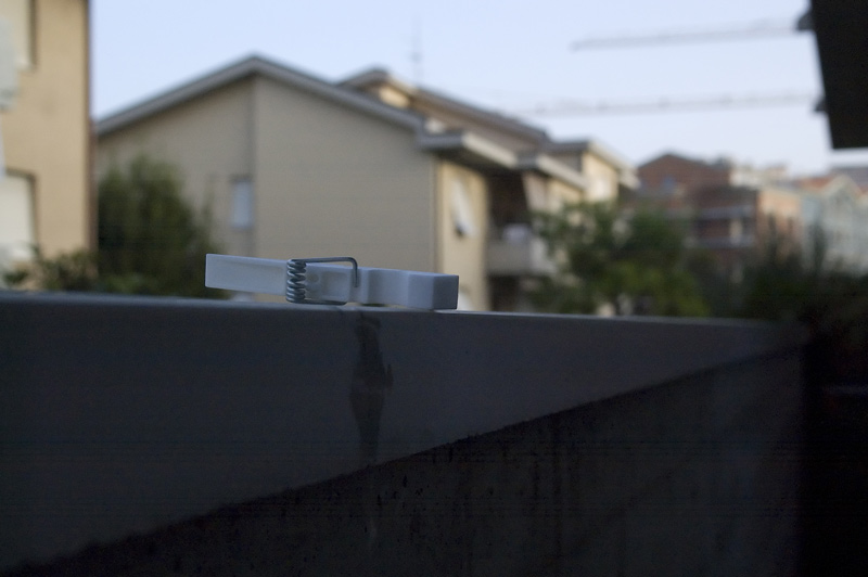

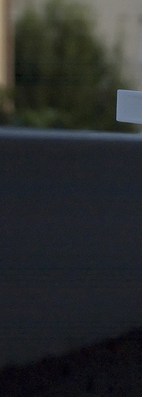

MessaggioInviato: Ven 27 Ott, 2006 3:51 pm    Oggetto: banding nella 7d...la butto? Rispondi con citazione
Crying or Very sad Crying or Very sad Crying or Very sad Crying or Very sad Crying or Very sad Crying or Very sad Crying or Very sad Crying or Very sad Crying or Very sad Crying or Very sad nn vi dico il mio stato d'animo....allego solo una foto e un crop
è uno scatto a 1600 iso,ma lo fa anche a sensibilità minori,in minor quantità...mi tocca buttarla,o spendere un capitale...nn mi dite dell'assistenza perchè mi fate stare ancora più male è...scherzo ragazzi ogni consiglio è ben accetto!!
siccome me ne sono accorto ieri dopo aver fatto qualche scatto in stazione,nn è che l'ha rovinata l'alta tensione...è troppo grossa questa Pallonaro Pallonaro
 Dimensione:  88.37 KB
 Visualizzato:  File visto o scaricato 551 volta(e)
 Dimensione:  79.42 KB

conosco marginalmente il problema,
da cosa dovrebbe dipendere, dal sensore?
o da altro?
Cejes
Iscritto: 04 Lug 2006
Messaggi: 3320
MessaggioInviato: Ven 27 Ott, 2006 4:43 pm    Oggetto: Rispondi con citazione
L'ho notato anche sulla 5D a 3200ISO e qualche volta a 1600ISO ma in condizioni super estremissime. Tipo RAW supertirati nelle ombre... E' normale. Meno normale è che lo faccia a sensibilità inferiori...
Per me è un discorso di corrente. Ma non è colpa della ferrovia!
Prova a tenerla ferma senza batteria per un giorno.
Magari inizia a sentire un po' di fatica... Sarebbe utile sapere di preciso quanti scatti ha fatto. Mi sembra che quando l'hai presa dal tizio ti aveva azzerato il contatore o sbaglio? Potrebbe aver anche superato i 10000 più volte e non lo saprà mai nessuno...
Comunque inviare un'email non costa nulla. Magari chiedi dopo aver spiegato il problema anche se hanno riscontrato comportamenti simili e che vita media avevano quelle macchine.
Certo che non essendo più in garanzia ti costerà qualcosa farla revisionare nell' eventualità. Valuta se a quel punto non te conviene comperattene un'altra... Fai altre prove però... può capitare che "cazzi" qualche foto...

MessaggioInviato: Sab 28 Ott, 2006 9:55 pm    Oggetto: Rispondi con citazione
Ma pechè mi devi attaccare?
Era solo un'osservazione, un'ipotesi sulla causa. Scusa, se comperi un auto usata che ha 300000 Km mica crederai di avere la stessa affidabilità del nuovo!
io nn è che ce l'ho con te cejes,anzi lo sai ti considero un amico Amici ,x davvero,però quando mi calchi sempre la mano e soprattutto insisti su di una cosa che nn sai,un pò me inca...o,io ho voluto chiedere un parere e tu a dirmi la macchina c'avrà 100000 scatti,io mi fidavo del ragazzo che me l'ha venduta e la macchina è andata sempre bene,tra l'altro oggi l'ho chiamato e dispiaciutissimo mi ha detto di richiamarlo lunedì che mi avrebbe aiutato anche se io nn gli avevo chiesto nulla!!
lui mi aveva detto che avrebbe avuto sui 5-6000 a naso,perchè all'inizio aveva resettato il contatore e che l'aveva fatta aggiornare alla rossi,che sono diversi dalla new sar,poco prima di avermela data e la macchina funzionava benissimo!
so che se compri qualcosa di usato da un pro poi è più rischioso,ma a me la macchina è piaciuta e me la sono presa e ciò fatto più di 3000 scatti da quando l'ho presa anche ad alte sensibilità senza mai aver avuto il minimo problema,ora con il 24-105 nn mi sembra abbia problemi solo nelle ombre e a 1600 iso e in casi di forti contrasti di luce,ma nn mi interessa molto cmq andrò a farmi un giro dalla new sar per vedere quanti scatti ha e come risolvere questi problemi!!
