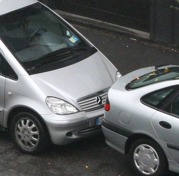

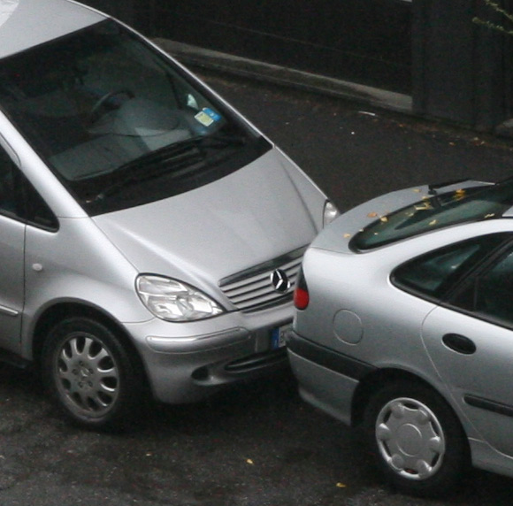

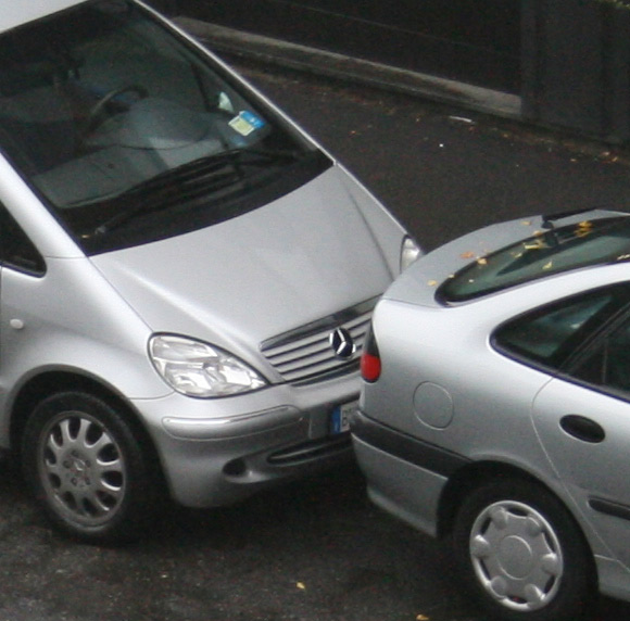

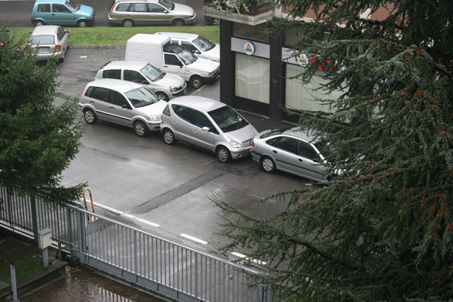

per chiarezza posto il soggetto e i relativi crop al 100% così come mamma 400D li ha fatti a 1/100 di sec. f8 - 800ISO
Campo inquadrato

50 mm f8

18-55 mm f8 @ 55 mm

17-50 f8 @50 mm

Fai una foto a tutta apertura e vediamo le differenze.
E cmq il giudizio non deve limitarsi alla nitidezza: conta un casino il contrasto per fare una foto come si deve! E la resa cromatica poi? Il controluce? Le distorsioni? Wink

si infatti le condizioni di ripresa non sono certo quelle indicate per fare delle prove comparative soprattutto per via della pioggia e dell'umidità dell'aria che appiattiscono i contrasti,

già se guardi il montante all'estrema sinistra vedi la differenza fra il ciofegon e gli altri 2 e secondo me guardando la foto del 50,si vede l'assenza di ac rispetto agli zoom e una miglior pulizia nella foto...a mio parere è!!
poi magari il diaframma comune nn è detto che rappresenti il massimo della resa per ogni lente,magari nel 50 ino si,ma magari x gli zoom c'è un diaframma migliore,o è il contrario,prova magari diversi diaframmi x renderti conto della resa e poi usa questo test per quello che è cioè capire solamente dove una lente abbia il suo lato migliore e divertiti,nn pensare alle linee x mm!! Wink

Dico per dire, la maschera radiatore della Citroen e' nell'ordine piu' nitidia nella foto de: 50, 17-50, 18-55. Si vede.
Il montante della Citroen e' affetto da maggiore AC nella foto del 18-55, su valori accettabili nella foto del 17-50, pressoche' assente nel 50ino.
Guarda pure i tagliandi dell'assicurazione e la macchia di bagnato sul marmetto della vetrina sullo sfondo...
Occhio alla fogliolina gialla tra le due auto: c'e' una differenza abissale su come viene restituo il dettaglio dal tamron e dal canon. Anche la pavimentazione e'resa in modo nettamente differente.
La differenza c'e' tutta, non mi pare tu abbia buttato i tuoi soldi.
E il tamron guadagna pure alcuni stop di luminosita'.

Cmq riguardo il confronto postato qui, quello che noto di + è che la resa del 50 fisso è con evidenza superiore a quella degli altri 2.
Le immagini del 18-55 e del 17-50 non avrei saputo distinguerle se l'autore del post non avesse specificato.

Quelle sono aberrazioni cromatiche, non flare! Smile (che è tutt'altra cosa..)
Comunque, al di là del fatto che le differenze tra 18-55 e gli altri si notano lo stesso (anch'io ho guardato subito alla calandra della Mercedes), in queste ti sei trovato a minimizzarle:
- a causa della sensibilità elevata, che riduce comunque un po' la nitidezza e quindi appiattisce un po' le differenze. Non è la luce scarsa il problema, è la sensibilità
- a f/8 quasi tutte le lenti vanno abbastanza bene, anche quelle mediocri...
- nelle prime foto avevi messo 'crop' solo del centro. Se le differenze ci sono lì figuriamoci ai bordi! E infatti nel secondo gruppo di foto...
