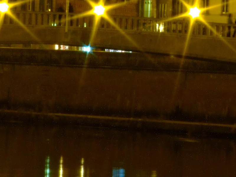

ho notato che scattando con tempi di posa oltre i 10 secondi, con al mia 6500fd ci sono un sacco di punti bianchi nella foto, (scatto a 100iso) quindi probabilmente e' un fatto di surriscaldamento del sensore.
vi posto un crop 100% di una fotto fatta con tempo di espsizione 10 secondi.
aspetto vostri commenti in riguardo
ps: se tutto cio e' normale secondo voi su una stampa 20X30 si noterebbero? come fare a toglierli? un metodo veloce e' non troppo complicato?

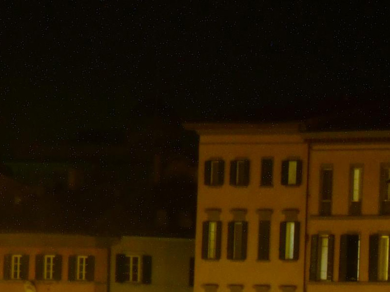

ancora un crop della stessa foto

c e' qualche propietario di 6500fd che puo, confrntando la mia esperienza con la propria, dirmi se questi puntini bianchi sono normali, o se devo portare la macchina in assistenza?

e' assolutamente normale, se n'è parlato tantissimo di questo "inconveniente" ma che inconveniente non è.
Si tratta semplicemente del surriscaldamento del sensore coi tempi lunghi, per il resto si comporta più che bene.
Vai tranquillo Ok!

grzie della risposta. dove posso trovare queste discussioni? puoi darmi il link?
come posso fare per ovviare a quasto problema? c e' qualche funzione di photoshop o qualche programma che posso usare per attenuarlo?

liucguru questo problema lo si può eliminare con Photoshop usando Camera Raw e scattando in RAW Ok!
Questo ci è stato spiegato anche da Finepix che ha fatto varie prove di scatti notturni con più esposizioni sia in jpg che in raw, mettendoli a confronto.

un informazione. scattando in raw ed aleaborando con camera raw, il fenomeno si attenua o si riesce ad eliminarli del tutto?
dove posso trovare info giguardo alle istruzioni da seguire? non sono esperto di camera raw.
grazie Ok!

Il fenomeno dovrebbe scomparire se non erro..... ma in questo caso ti tocca provare per vedere l'effettivo risultato Wink
Per quanto riguarda le info....... non so se le trovi nel forum. Prova a vedere nei memo o nel riassunto dei memo e post che ha fatto Filip nella prima pagina della sezione Fuji..... li dovresti trovare tutto cio' che ti serve riguardo ai raw ed al loro sviluppo con vari programmi compreso camera raw Ok!
