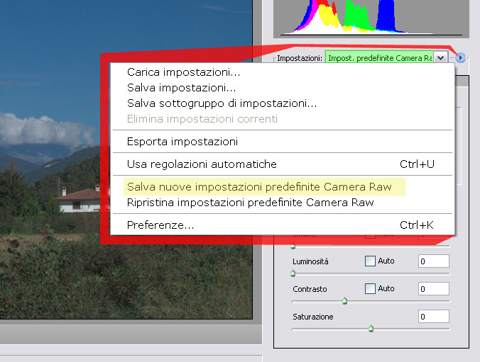

1) Apri il tuo raw
2) Metti su tutte le impostazioni i valori che vuoi far diventare di default.
3) Clicca sul triangolino da dove parte la selezione rossa evidenziata nella figura.
4) Nella finestrella che si apre (selezionata in rosso nella figura) clicca su "Salva nuove impostazioni predefinite Camera Raw" (evidenziato in giallo nella figura).
Alla sucessiva apertura di un raw, come evidenziato in verde nella figura, invece di "Personali", le impostazioni che hai scelto diventeranno "Impostazioni predefinite".
Non dimenticare la "Curva" che per essere a zero deve essere "Lineare" Smile

L'anteprima attivata, ti mostra in tempo reale le modifiche che stai facendo.
L'anteprima disattivata ti mostra l'immagine con i parametri di default.
Se tu metti le impostazioni come le vorresti di default e le salvi nel modo che ho spiegato prima, alla riapertura del raw, l'anteprima disattivata mostrerà sempre l'immagine con i parametri che hai imposto come default. Questo serve per mostrarti il lavoro prima e dopo la lavorazione.
