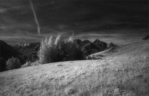

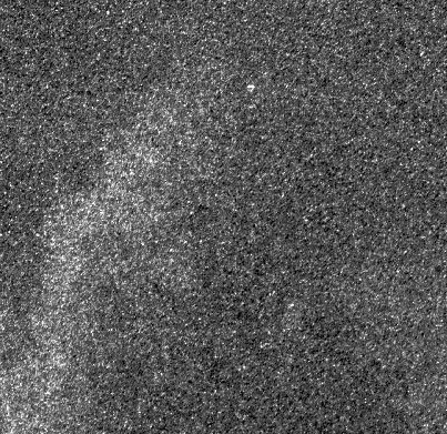

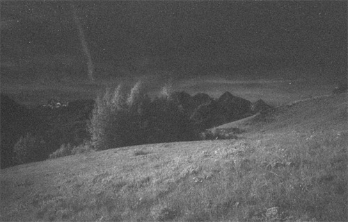

Ho recuperato la stampa di una foto ir decisamente sottoesposta.
Ti mostro la scansione della foto con un flatbed e quella del negativo con il coolscan.
Devo aver sbagliato l'esposizione di più di quattro stop, cosa facile con l'ir.
Il negativo è il maco ir750c, sviluppato in microphen 1+1 per avere molta compensazione e una buona risolvenza.
Il caso è estremo, me penso che aiuti (anche me) a comprendere il problema.
Sono interessato a capire come fare negativi per scansione, e soprattutto come stampare bene una scansione.
Quello che ti sto dicendo sono cose che mi derivano più impressioni d'uso che da test, cosa che potrei anche fare: mi sto incuriosendo.
