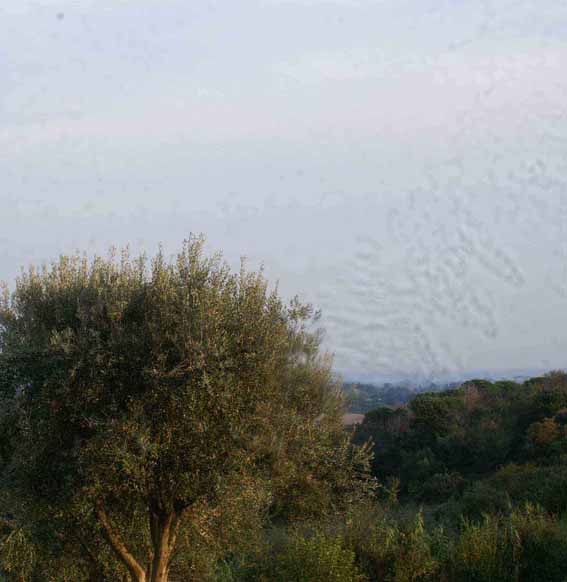

mi sa che ho fatto la caXXata ....
avevo problemi di sporcizia del sensore sulla mia km 5d, e li avevo parzialmente risolti usando una bomboletta ad aria compressa usata a bassa intensità (bomboletta che era però quasi esaurita) ...
ho riprovato poi a dare una seconda passata, usando però una bomboletta nuova ... e lì il patatrac ... pur a bassa intensità mi si è appannato il sensore e sembra essere rimasto "macchiato" (sembra che sia fuoriuscita un po' d'acqua). provo ad allegare una foto per farvi capire l'effetto ...
che pensate, è recuperabile con una pulizia approfondita o mi sparo ?!?!!?

Ma come ti è venuto in mente di usare una bomboletta ad aria compressa direttamente sul sensore? Potevi usare una perettona, o potevi usare la bomboletta per caricare elettrostaticamente dei pennellini sterili molto morbidi. metodi ultra-testati, le cui procedure si trovano facilmente in rete.
Adesso la vedo dura, fossi in te mi rivolgerei all'assistenza. Chiaramente ora perettona e pennellini caricati elettrostaticamente non funzioneranno, ma forse qualche prodotto specifico (tipo pec-pad e liquido eclipse) potrebbero farcela.

un cielo con la cellulite non l'avevo mai visto... Very Happy

Quello ha tutta l'impressione di un raggrinzamento... Penso che dovrai mandare in assistenza la tua Dynax... Io non toccherei più nulla fossi in te.
Mammamia ti giuro che quando l'ho visto ho avuto un brivido!!!
Cmq esperienza personale, per la polvere basta la perettona, io uso un vecchio clistere a cui ho modificato il "becco" per dare un getto più intenso.
Poi basta togliere la batteria e lasciare la macchina a riposo per un paio di settimane, e la forza di gravità fa da se. L'aria secca è la migliore. Le bombolette spray ad aria compressa "sputano" fuori anche particelle di liquido (è vapore saturo sostanzialmente, e non gas)

povero sensore...
l'assistenza è la tua ultima spiaggia...
Servirà da monito per tutti quelli che usano bombolette...

Forse e dico forse, ci si spaventa per nulla.
Voglio dire che se quello che hai sul sensore è acqua allora non disperare, trova un panno che non graffi e delicatamente puliscilo.
Se è altro allora ricorrerei ad un prodotto specifico.
Voi direte...sei pazzo...ed invece no, esperienza diretta.
Qualche settimana dopo aver acquistato la 5d e leggendo i vari post su sensore e sporcizia, mi sono incuriosito ed ho provato a pulirlo, senza il perettone. Preso dalla mia smania provo con alito e battufolo, eccolo lì, due belle goccie di saliva sul sensore.
La cosa strana è che l'acqua a contatto sul sensore non evapora, forma una macchia permanente. Allora che faccio?
Prendo un altro batuffolino e commincio a pulire, molto, molto, molto delicataemnte...risultato? Il sensore è come nuovo.
Non so se è stata foruna...però ha funzionato. Tra l'altro mi è parso di capire che davanti al sensore ci sia un'altro vetro per protezione.
Con questo non voglio suggerire nulla allo sfortunato autore del post, ovviamente non mi assumo responsabilità, non essendo una tecnica collaudata, però vorrei porre il quesito:

Concordo con Dolomitico e Morphosis; la pulizia del sensore è certamente un'operazione delicata, ma non certo impossibile. Spesso da come se ne parla, pare che il sensore debba danneggiarsi al solo guardarlo!!
Ho pulito per la prima volta il sensore della mia 5D qualche giorno fà con il classico perettone ed è andato tutto bene: è tornato nuovo Very Happy !
Sicuramente non disdegnerò l'uso del pennello caricato elettrostaticamente quando il perettone non sarà più sufficiente. Ciò perchè, sebbene sia un'operazione delicata, credo che sia fattibile e soprattutto non mi và di spedire la macchina in assistenza e rivederla chissà dopo quanto tempo. Magari col sensore più sporco di prima (fatevi un giro nella sezione "Fotografia Generale", c'è un topic dell'utente Riccardo Svizzero molto eloquente a riguardo...).
Poichè sono un amante del "chi fà da se fà per tre" e visto che il danno è già fatto, consiglierei a Maspero di riprovare a pulire il sensore. Stavolta però, consulta qualche guida in rete (o su questo stesso forum) Ok! !
Infine, vista l'entità della macchia, userei il kit composto da salviette pec-ped e liquido eclipse.

qualche tempo fa pensavo anche io di essere il somaro del mese.
avevo qualche granellino sul sensore e ho avuto la brillante idea di usare un pezzetto di swifer, quelle pezze caricate elettrostaticamente per raccogliere la polvere.
ho fatto un disastro simile al tuo!!!
mi sono armato di pazienza e liquido eclipse e pezze pec pad ed ho pulito tutto con la massima delicatezza.
risultato: tutto è tornato come prima e meglio di prima.
adesso che ho imparato la lezione uso, nell'ordine. a seconda della sporcizia e gravità:
- perettone da clistere
- pennellino caricato elettrostaticamente
-liquido eclipse e pec pad
-44 magnum dell'ispettore callaghan Very Happy
ciaociao Ok!

adesso non so più che fare ... Surprised
provo a pulirlo io o lo faccio pulire a loro ?
provo a chiedere quanto mi costa ... anche se stamattina ho provato a telefonare al centro assistemza ma è sempre occupato ...
p.s.: il fatto è che sono abbastanza negato per ciò che richiede un'attenta manualità ... Trattieniti

Io non credo sia grave, sembra che si sia formata la classica patina di condensa da freddo sul sensore, in pratica e come quando ti si appanna il vetro della macchina e poi quando si asciuga rimane macchiato.
Se non fossi inbranato ti direi di pulire il sensore da solo, ma visto che non hai pratica chiedi al centro assistenza una pulizia sensore, e poi vedrai che sarà tutto a posto.Ok!
L'aria compressa non è indicata per la pulizia, ma non può nenche distruggerti il sensore.. Wink Wink

chiedi se vicino a te c'è qualche volenteroso del forum che al costo di una birra in compagnia ti fa il lavoro.
oppure chiedi a qualche fotografo della tua zona se è capace di fartelo (in tal caso gli pagherai il servizio).

Se pensi di avere un po di dimestichezza con il fai da te, io ho usato questo metodo già diverse volte: http://puliziaccd.altervista.org/index.html
Come ho già detto e letto in altri forum rigare il "vetro" che protegge il sensore non è cosa facile. Quindi.................
