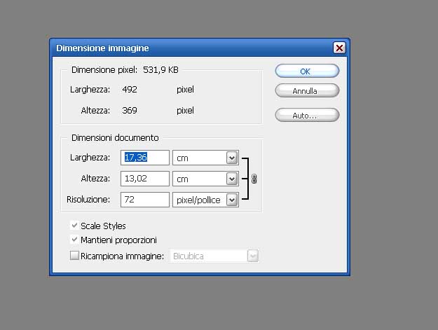

forse non hai capito bene, ma puoi agire sui dpi di una foto se è deselezionato la voce ricampiona immagine..se no alteri la foto reale xkè fa un interpolazione..
la tabella deve essere così x agire sui dpi..calcola che x una foto ottima i dpi devono essere 300 anche se x l'occhio umano ne bastano 240..poi dipende da che distanza guardi la foto..un ingrandimento è accettabile anche a 200 dpi, secondo me..
ciao ciao

ecco come mai notavo differenze, io la ricampionavo.
infatti facendo come dici tu non si notano assolutamente
differenze.
è normale?
non ci sono dei metodi per ottimizzare una foto prima
di stamparla?
tnx Wink

lalex ha scritto:
la cam di quanti dpi crea la foto ?
Il concetto di DPI e' utile solo se devi stampare le foto: mi dice quanti pixel ci sono in un pollice quadrato di superficie della carta.
Se ti interessa soltanto vedere l'immagine a video, non ha nessun senso preoccuparsi dei DPI: un'immagine di 800x600 occupera' sempre 800x600 pixel su qualsiasi monitor, e avra' la stessa risoluzione su ogni monitor perche' i pixel che la compongono sono sempre quelli. L'unica cosa che cambia e' la dimensione che questa immagine avra' all'interno del monitor: su un monitor tarato a 1600x1200 la foto apparira' piu' piccola, su un monitor a 640x480 la foto apparira' piu' grande (non riesco a vederla tutta contemporaneamente). Una foto a 72 DPI ha l'unica proprieta' di avere una dimensione simile ad originale scannerizzato, perche' appunto 72 DPI e' una densita' di pixel che si avvicina a quella dei monitor (se dividi la dimensione in centimetri del monitor per il numero di pixel), ma questo dipende dalla risoluzione a cui il monitor e' settato (640x480, 1024x768, ecc...)
Ora, se invece devo stampare la foto, ha senso chiedersi se i pixel che compongono l'immagine hanno una densità sufficiente per avere una qualita' di stampa accettabile. Come gia' detto, il limite di densità considerato universalmente valido e' intorno ai 300 DPI (o un po' meno come qualcuno suggerisce). Quindi, partendo dalla tua foto 800x600 e chiamando Wmax la massima larghezza e Hmax la massima altezza che posso stampare con una buona qualita' di stampa, avro':
Wmax = 800/300 = 2.66 pollici = 6.75cm
Hmax = 600/300 = 2 pollici = 5.08cm
Quindi, avro' stampe con una buona qualita' da una 800x600 se la carta ha una dimensione di circa 5 x 6.75.
Se voglio stampare un A4, mi posso chiedere qual e' la dimensione Wmin, Hmin in pixel dell'immagine che mi serve (calcoli approssimativi...):
La4 = 30cm = 11.81 pollici
Ha4 = 21cm = 8,26 pollici
Allora
Wmin = 300x11.81 = 3543
Hmin = 300x8,26 = 2478
Quindi, una stampa di un file 3543 x 2478 dovrebbe darmi un buona qualita' di stampa su un A4.
Questo semplice concetto e' tutto quello praticamente che c'e' da sapere sui DPI Smile
