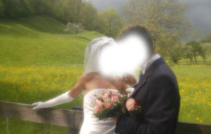

Ciao, volevo dei consigli su come ottenere con photoshop delle foto come queste, con una atmosfera "fiabesca", soft, romantica. (ho offuscato i visi perche sono foto nn mie)
Devo lavorare con pennelli o effetti artistici speciali o si tratta di un lavoro di sfocatura?

Sdoppia lo sfondo su di un livello, schiarisci il livello in maniera consistente, dai una forte sfocatura e diminuisci l'opacità. Una specie di flou insomma.

In realtà ci sono molte tecniche per ottenere l'effetto.
La più semplice: duplichi il layer originale, sfuochi decisamente il layer superiore (Raggio=20), infine regoli l'opacità del layer superiore tra il 50% e il 70%.

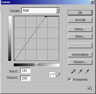

EFFETTO FLOU
Altro metodo.
1) aprire una immagine e duplicare il livello di sfondo
2) sul livello duplicato applicare immagine/regola/curve
intensificando le alte luci senza toccare le ombre (vedi immagine allegata)
3) Applicare il filtro massimo dal menu filtri/altro/massimo,
utilizzando per il raggio valori bassi tipo 2 o 3.
4) applicare il filtro sfocatura/controllo sfocatura con un valore che
ammorbidisca le forme e i punti luce, senza degradare l'immagine.
5)Nella palette livelli abbassare l'opacità del livello( cliccando sulla freccettina a destra) ad un valore tra il 10 e il 50% a seconda di quello che si vuple ottenere
 Dimensione:  60.37 KB
 Visualizzato:  File visto o scaricato 256 volta(e)
bigiagia
Iscritto: 18 Set 2005
Messaggi: 1793
Località: milano
MessaggioInviato: Dom 08 Ott, 2006 2:01 am    Oggetto: Rispondi con citazione
Il metodo indicato da filip rende l'immagine più chiara ed eterea.
Il metodo di alezan da un effetto sfocato più intenso.
Il mio lascia inalterati i toni e da un effetto più realistico.
