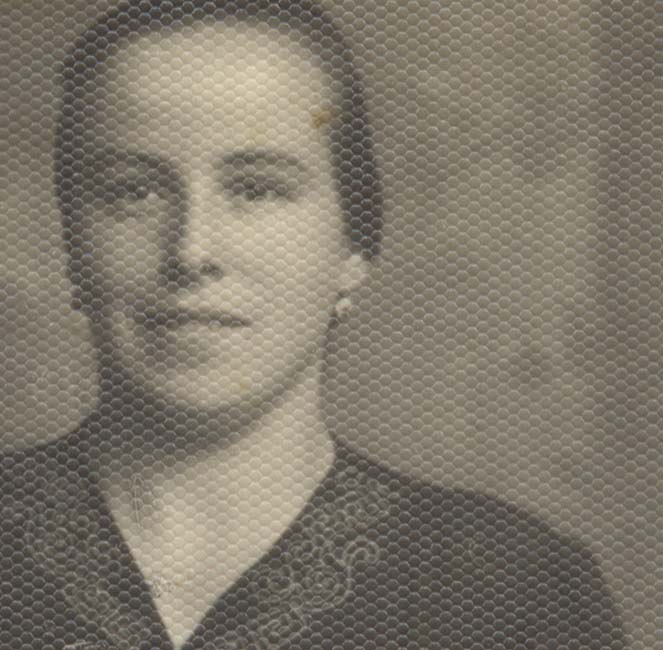

Sto cercando di restaurare una vecchia foto. Armato di timbri clone, pennelli e rappezzamenti la cosa non va poi tanto male. C'e' pero' un problema che con PS Cs1 non mi riesce di risolvere; meglio, risolverlo con il comando sfocatura non mi soddisfa, anche perche' dall'originale 9x13 vorrei interpolare poi a 18x24 (esagero un po', lo so) Pallonaro
La foto originale era stampata su carta perlinata, la satinatura passata sotto scanner resta evidente in forma di celle esagonali. Utilizzare un filtro antimoire' nella scansione non migliora nulla ovviamente e nemmeno abolire ogni forma di contrasto durante la scansione (qualcosa fa).
Tra i maghi del forum c'e' qualcuno che mi sa suggerire come annullare queste celle, magari usando maschere di contrasto e ammenicoli vari ? Vedi mai che la cosa sia possibile e che dipenda solo dalle mie cellule celebrali intorpidite dallo scarso uso.
Allego un dettaglio , che vedendo le cose si capisce (a volte) meglio. Wink
La foto e' scansita a 1200 dpi
Grazie a tutti e buon inizio settimana ,

Invece di scannerizzarla, perchè non la fotografi con una luce appropriata?

appoggio l'idea della riproduzione, è l'unica soluzione fidati. ci ho provato in tutti i metodi ma la retinatura passa sempre.
Una buona luce (la migliore per le ripro è quella naturale intorno alle 10 del mattino), scatti in raw se puoi e poi ritocchi livelli, cloni ecc...

Mi pareva una buona idea. Forse, pensavo, un CCd a matrice piuttosto che uno lineare si comporta diversamente... macche' , almeno quello della e300 !
Unica soluzione mantenere un leggero sfuocato Rolling Eyes , che poi e' come dire fare un blur con PS !
Crying or Very sad Crying or Very sad Crying or Very sad
Porca paletta, ma ci sara' pure un mezzo per isolare il mosaico e poi annullarlo con qualche operazione di fusione Mah
