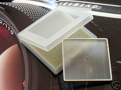

Su ebay ho comprato il vetrino che allego con una foto.
Dal mio catalogo Hasselblad si tratta del 42217 acute matte"D" , al meno lo spero.

Il pme 51 dovrebbe essere già tarato per gli acute matte d, poi vedi di rifare le prove, a me col mio minolta spotmeter f e il pme 90 e acute matte tipo d simile al tuo mi da 1/3 di diaframma di differenza... Ok!

Ma il tuo è proprio quello?
Gli acute matte tipo D si riconoscono per i due intagli a lato come quello in foto, il tuo li ha?

Si il vetrino è quello che ho allegato così che lo potete vedere .
Il fatto che era acute mate D lo avevo letto su un trafiletto in inglese ma se me lo confermate anche voi avevo letto giusto .

Mi viene in mente che il mio PME 51 sia tarato con i precedenti vetrini cioè quelli prima dei "D" cioè senza le due tacche .
