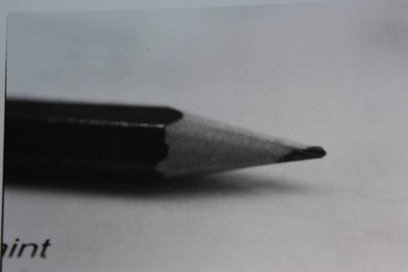

Ciao a tutti,
sto facendo le prime prove di stampa...
Lo sviluppo del rullino sembra abbastanza discreto..
I veri problemi cominciano però in fase di stampa... e non riesco
a capire dove'è l'errore... diciamo che il risultato di tutte le prove
è che il bianco risulta "sgranato" e con molto rumore, allo
stesso modo le tonalità di grigio... gli sfondi sembrano sempre
poco contrastati e il nero è poco nero... la sensazione finale è che
la stampa sia sfocata ma ad un'occhiata più attenta si vede che il problema sta da qualche altra parte....
la carta è una kodak rc II
per lo sviluppo ho usato ilford pq universal e ho seguito le istruzioni del
bugiardino relativamente al tempo (60'') e diluizione
ho esposto la carta a vari tempi con aperture diverse dell'obiettivo
ma il risultato è sempre lo stesso: scadente.
dove sbaglio????
ciao e grazie
barbara
ps ho fotografato due delle stampe in modo da rendere più chiaro il
problema!
 Dimensione:  18.85 KB
 Visualizzato:  File visto o scaricato 1098 volta(e)
"Tra un fiore colto e l'altro donato l'inesprimibile nulla"
Ultima modifica effettuata da Madbi il Ven 29 Set, 2006 11:10 pm, modificato 1 volta in totale
fraunix
Iscritto: 06 Ago 2005
Messaggi: 2476
Località: Lucera[FG] - Milano
MessaggioInviato: Ven 29 Set, 2006 11:09 pm    Oggetto: Rispondi con citazione
Bhe' dacci qualche info sulla pellicola Smile

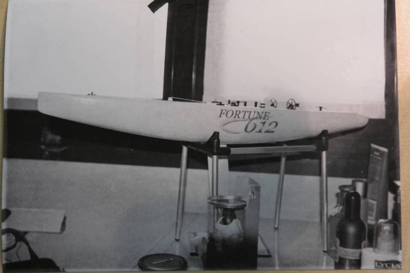

Madbi
Iscritto: 25 Set 2006
Messaggi: 15
MessaggioInviato: Ven 29 Set, 2006 11:17 pm    Oggetto: Rispondi con citazione
la pellicola è una ilford panf plus 50
allego un altro scatto fatto con una ilford fp 4 125
 Dimensione:  33.04 KB
 Visualizzato:  File visto o scaricato 1097 volta(e)

non vorrei dire una cavolata ma dato che la Kodak è da più di un anno che
non produce più carte per il bianconero, mi sa tanto che la tua RC II è un
pò vecchiotta, e le carte scadute danno immagini con i difetti che tu hai elencato, a parte la grana, che penso sia più da attribuire al tipo di negativo e allo sviluppo utilizzati.

MessaggioInviato: Sab 30 Set, 2006 7:10 am    Oggetto: Rispondi con citazione
ciao,
una carta vecchia potrebbe farmi vedere l'immagine in quel modo??
e Se lo sbaglio fosse nek negativo? troppo sviluppato?? o nello sviluppo della carta??.
Dateci una mano, dopo tatnta carta buttata, non riusciao a capire cosa non vada.
Alfio

gian1804
Iscritto: 13 Gen 2005
Messaggi: 1350
Località: Rep. San Marino - Ravenna
MessaggioInviato: Sab 30 Set, 2006 11:38 am    Oggetto: Rispondi con citazione
procedi empiricamente, che mi pare la cosa piu facile:
porti a sviluppare un negativo dal fotografo e poi stampi con carte nuove.
Se l'errore persiste allora dipende dalla stampa.
Se l'errore viene meno allora era il negativo sviluppato alla cacchio.
gian.
quoto: ho visto risultati simili con carte scadute.

MessaggioInviato: Sab 30 Set, 2006 6:43 pm    Oggetto: Rispondi con citazione
abbiamo provato con il metodo empirico suggerito... e i confronti con le mie stampe fatte fare in laboratorio hanno confermato che la causa non era un cattivo sviluppo della pellicola....
ma poi si è svelato l'arcano..... la carta era scaduta.... questo pomeriggio siamo andati in un noto negozio di Roma, portando con noi i nostri risultati.. sia pellicola che stampe e il gentilissimo ragazzo che ci ha seguiti ci ha subito detto, dopo aver dato una rapida occhiata, che il problema era dovuto alla carta troppo vecchia... abbiamo comprato dell'altra carta, e abbiamo subito fatto delle prove... i risultati sono decisamente cambiati....

Vedo delle strane macchie sulle foto, potrebbero essere dovute alla carta scaduta ma anche alla cattiva agitazione o al tempo di sviluppo insufficiente. Grat Grat
Fai restare la carta nello sviluppo finchè non viene fuori tutta, e ogni tanto agita un po la bacinella.
Controlla che lo sviluppo sia fresco e cambia carta.
Vedrai che i problemi spariranno.
Enzo Smile
