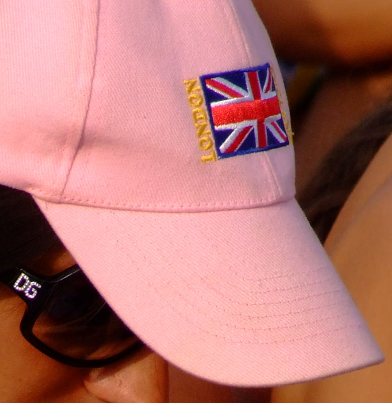

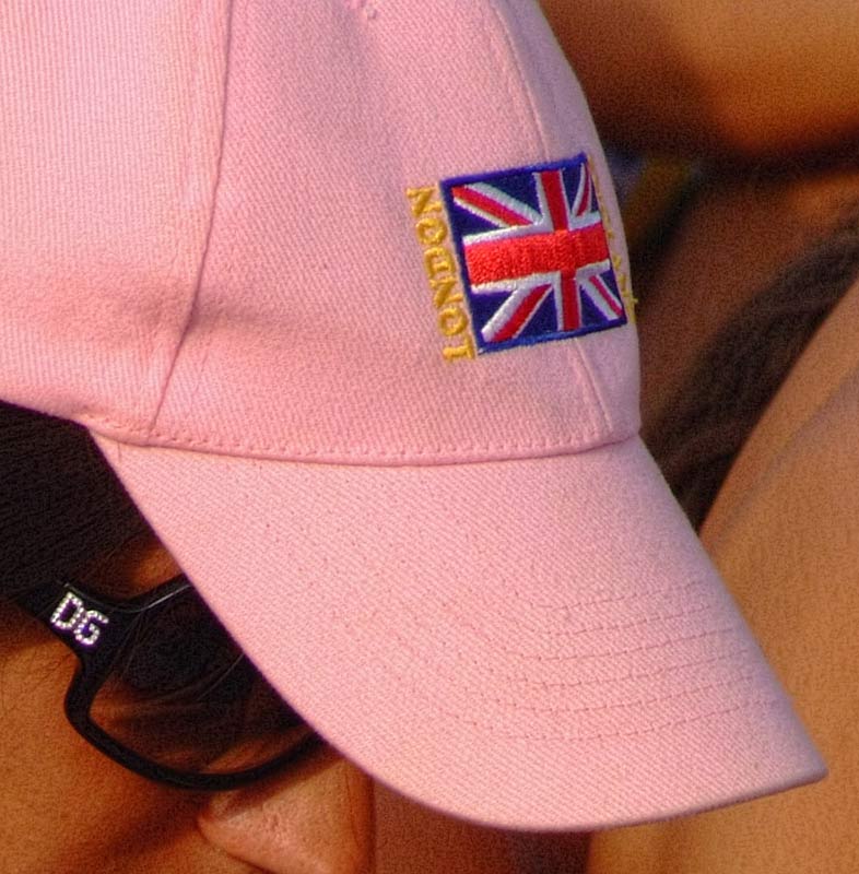

Da un paio di giorni ho scovato un filtro davvero eccezionale, completamente gratuito, compatibile con photoshop e tutti i programmi che accettano tali plugins; esiste anche la versione per Mac.
Potete scaricarlo qua:
http://www.reindeergraphics.com/index.php?option=com_content&task=view&id=33&Itemid=56
Inoltre, per GIMP, sia sotto Linux che sotto Widows, esiste un filtro simile, il cui test trovate qua:
http://www.photo4u.it/viewtopic.php?t=121292&sid=2d1df6b9bd9d0df346e58167a41174b1
Cosa fa questo filtro? aumenta il contrasto locale; eccezionale per tirar fuori dettagli da soggetti a rischio di sovraesposizione, ma non solo.
Qualche piccolo esempio varrà molto più delle parole: osservate questa foto:
questi sono due crop al 100%: il primo originale, il secondo trattato con Adaptive Equalization
La quantità di dettaglio recuperata sulla trama bianca del vestito è stupefacente... Smile

non ci credo:
perchè nella foto non trattata la trama sul vestito non si vede?
