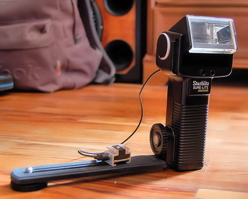

La mia ragazza ha ritrovato un preistorico corredo konica che suo padre comprò più di venti anni fa... oggi ho preso il flash che vedete sotto, l'ho attaccato alla mia d50 ed ho visto che funziona ancora benissimo..
ma veniamo al dunque;
non ho mai usato un flash esterno e non ho la più pallida idea di come ci si debba regolare per impostare tempi diaframmi etc.
ho cercato sul forum ma non ho trovato nessun intervento per neofiti riguardo il flash, qualcuno ha voglia di farmi da insegnante? Ops
p.s.:
stasera intanto mi divertirò un po' con la tecnica openflash che ho letto nel post in evidenza Very Happy
p.p.s:
dite che come flash è decente o è una ciofeca?

si tratta di un flash manuale, il che vuol dire che lo puoi utilizzare ma in modalità assolutamente manuale. non è difficile però Smile

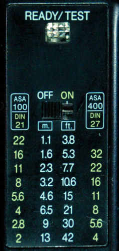

per capire se si tratta di un buon flash con buona copertura è necessario conoscerne il numero guida. se non hai più il manuale o se non è segnato da qualche parte, non perderti d'animo: hai sempre la tabellina d'uso del flash che ci hai postato, dalla quale è possibile desumere tale numeretto.

nel caso del tuo flash:
numero guida = 22 circa (prendendo come distanza 1 metro, la tabella dice che il diaframma corrispondente è 22)
non molto potente quindi (tieni conto che quello integrato della macchina è sui 13 NG.
ma lo puoi usare con soddisfazione comunque, perché orientabile e, essendo su staffa, elimina l'effetto occhi rossi anche se puntato dritto in faccia
come usare la tabella? semplice:
imposti gli iso a 100 o 400 e prendi a riferimento la relativa colonna.
A- imposti uno dei diaframmi indicati e scatti alla distanza relativa
ad esempio:
100 iso e diaframma 5.6
scatti a circa 4 metri e mezzo dal soggetto
100 iso e diaframma 2.8
scatti a circa 9 metri dal soggetto
B- ti regoli ad una distanza fissa (esempio foto ai parenti durante una cerimonia) e imposti il diaframma relativo
ad esempio:
100 iso a 3 metri dal soggetto
scatti con diaframma 8
il tempo invece lo regoli fisso a quello di contatto del flash (non conosco quello della tua macchina, ma dovrebbe aggirarsi tra 1/125 e 1/200)
con un po' di pratica viene tutto naturale Wink

Grazie per la spiegazione, tutto chiaro! Heineken?

dopo qualche prova ho visto che effettivamente come flash non è poi molto più potente di quello integrato nella mia d50... cmq per foto in interni non è male, il discorso poi che posso usarlo fino a 1/4000" mi intriga non poco Mmmmm
intanto mi sono divertito un po' usando la tecnica open flash e i risultati mi sono piaciuti.
grazie a tutti per le spiegazioni Heineken?
