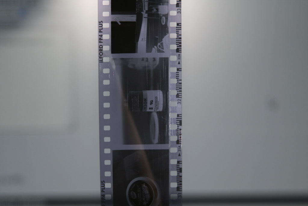

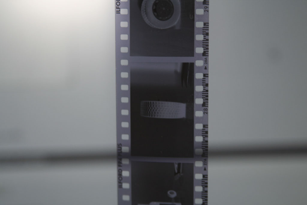

Ciao a tutti,
vorrei alcuni consigli per capire dove ho sbagliato.
Ho sviluppato la mia prima pellicola b/n ma i fotogrammi sono poco visibili, vi dico come mi sono comportato.
Rullo Ilford fp4 125
Inserito il rullo nella tank, metto dentro la soluzione di ilfosl 1+14 la tengo dentro per 6.40 e la tiro fuori, agitanto per 10" ogni minuto e nattendo la tank, metto dentro il l'arresto ilfostop lo tengo dentro per 60" agitando ed infine il fissante ilfofix per 5 min., faccio scorrere acqua per 15 minuti e dopo aggiungo un po di imbibente ancora acqua e metto ad asciugare la pellicola..
Risultato alcune immagini sono leggermente visibile molte altre non esistono proprio...
La temperatura è stata costante a 19,5 gradi. Cosa ho sbagliato?? grazie a tutti alfio

Quasi sicuramente lo sviluppo era scaduto.... Rolling Eyes
P.s. dopo che usi l'imbibente, non devi rilavare la pellicola con acqua, altrimenti annulli uno degli effetti principali del lavaggio con l'imbibente, quello della riduzione della tensione superficiale delle gocce che permette che scorrano via velocemente....(questo cmq non può aver influito in alcun modo sul risultato dello sviluppo).... Smile

Probabilmente l'ilfosol-s era scaduto, capita spesso che venga venduto tale, appena scaduto però sviluppa ancora ma produce una grana molto brutta.
60" per l'ilfostop sono troppi, potrebbero mangiare via qualcosa
dall'immagine, meglio limitarsi a 10" come dice la brochure. Il problema l'ho notato in stampa e non sul negativo.
6.40" a 1+14 mi sembrano pochi per l'ilfosol-s, la brochure dice 9:30" a 20°C. E' normale che sia poco sviluppato tenendolo dentro poco più della metà del tempo.
L'ilfosol S non andrebbe mai usato a 1+14: la confezione consente di sviluppare 8-10 rulli in 1+9, e dura una volta aperta se va bene due settimane.

Si potrebbe essere che l'ilfosol-s era scaduto ma da dove si vede la data, non trovo nulla nella confezione.
voi dite che la devo tenere ancora nello sviluppo, ma a me i negativi sembrano cancellati, come se fossero stati troppo e non troppo poco...??

Credo tu abbia ottenuto dei negativi sottosviluppati.....probabilmente, come ti hanno detto il rivelatore era inefficace...se avessi tenuto il negativo troppo tempo avresti ottenuto un negativo in sensibile sovrasviluppo, molto denso, con ombre chiuse luci bloccate e pressochè assenza di grigi intermedi Wink

Più sviluppi più il negativo diventa denso (più scuro) e contrastato.
Sull'ilfosol non c'è la data, l'unico sistema di controllo oltre allo sviluppo di uno spezzone è il colore: se non è trasparente con un lievissimo color giallo è già da buttare.
Poi non usarlo mai e per nessun motivo in 1+14: spappola la grana e vela.
La prossima volta ti consiglio id-11 o il d76 come sviluppi in polvere, o l'hc110 come sviluppo liquido.

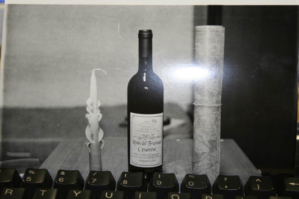

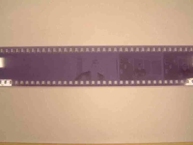

Questo è il risultato dei negativi,
io ricordo che devono essere + scuri.
IL mio Ilfosol è di colore Marrone, e quando lo diluisco in acqua demineralizzata di venta giallo ....

Non sono cosi sgranati ho solo diminuito troopo la risoluzione

nonostante non si legga bene mi sento di potere confermare un sottosvliuppo dovuto a rivelatore esausto....

dalle foto si vede poco, ma a vederli così direi che non mi sembrano esageratamente sbagliati: probabilmente con il tempo corretto di sviluppo andavano bene.
Se vedi che le luci non sono completamente pelate e che nelle ombre c'è dettaglio sono corretti.
Quello che è un "bel" negativo, che osservato sembra bello contrastato e nero, in realtà è difficile da stampare, meglio uno più piatto, ma con luci e ombre leggibili.

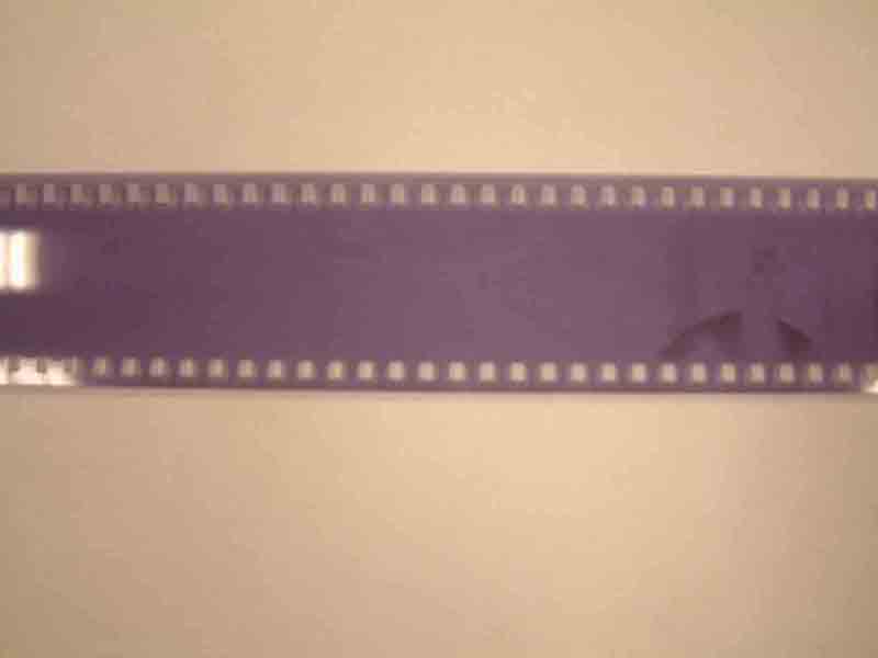

Perdonate il lieve OT: dalle immagini vedo che la pellicola è anche violacea. E' normale o è anche mal fissata?
No, perché sono due volte che fisso una Neopan 100 ss e ha lo stesso colore....

per quanto e con cosa l'hai fissato? non è che hai preso i tempi sbagliati come per lo sviluppo?
a me le neo100ss non esce particolarmente violacea...

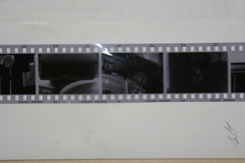

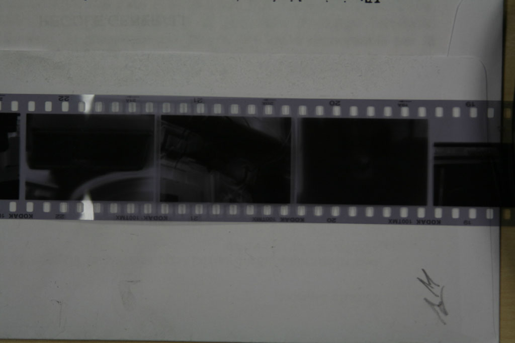

ciao ragazzi,
ierio sera è andata meglio, con 2 pellicole tmax 100 e nuovamente fuji fpplus,
7.30 e 6.30 sviluppo
30" arresto
5' Fix
20' risciaquo
2' imbibente
Secondo i + esperti dallu stesso rullo, perchè la foto delle gogge sembra buona ed invece l'altra fa un po schifo??
Un amico, vedendo la pellicola, mi diceva che posso ancora insistere con lo sviluppo, perchè potrebbe venire + scura.
Alfio

Chi ti ha detto ciò ha le idee molto confuse in CO.
Una volta fissato il negativo non è più assolutamente sviluppabile.
La differenza sembra dovuta solamente all'esposizione.

ciao paolo,
il mio amico diceva di svilupparlo nella fase giusta un po di +, quindi non questo ma un altro rullo..
per l'esposizione delle foto:
quella sotto la dovevo esporre di +?? le ho fatte entrambe a 15 secondi con apertura f/11, dove sbaglio?
Alfio

Ma, per me non sono esposte male.... comunque come fai a sapere se hai foto sottoesposte prima di trattare? oppure come fai a trattare foto sottoesposte assieme a foto correttamente esposte?
