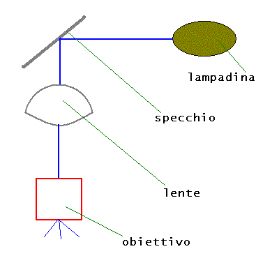

Gentili amici del forum, mi permetto di aprire questo topic perché spero che qualcuno possa venirmi in aiuto! Dunque, proprio questo pomeriggio sono entrato in possesso dell'ingranditore in oggetto, stasera l'ho praticamente lavato, e ho controllato che tutto fosse a posto:
  • Faceva schifo, ma ho smontato i vari pezzi e li ho lavati con cura, e fino a qui tutto Ok!
  • L'obiettivo era tutto impolverato, così come una specie di lente che ho trovato all'interno, e lo specchio che riflette la luce. E' stato un'impresa pulirli (ho usato le pezzette per gli obiettivi) ma credo di essere riuscito nell'intento.
  • Non ho trovato la lampadina! Come faccio ad acquistarla? Che tipo di lampadina è?
  • La domanda da un milione di dollari: in tutto questo casino... DOVE SI METTE LA PELLICOLA??? E COME???
Vi prego aiutatemi... Allego anche uno schema dei vari componenti in ordine (schema orrendo, avete ragione, ora mi vado a nascondere). Su internet non riesco a trovare nulla su questo ingranditore... Crying or Very sad
P.S. Mi rendo conto che a volte insisto sullo stesso argomento, alcuni di voi sono stati gentilissimi già con il topic sulla camera oscura, ma cercate di capirmi... Se scopro che l'ingranditore non funza non mi posso acquistare il materiale per la c.o. Per questo voglio appurarlo al più presto... Grazie in anticipo! Amici

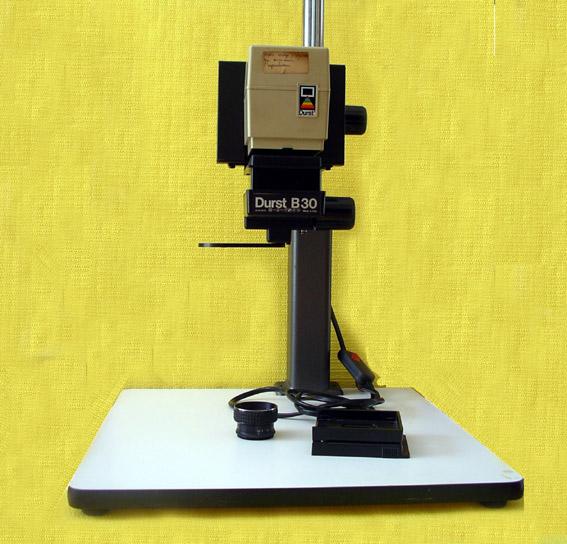

Allego anche una foto dell'ingranditore (trovata su internet) casomai servisse...
 Dimensione:  46.69 KB
 Visualizzato:  File visto o scaricato 5735 volta(e)

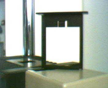

Ragazzi, vi voglio bene, non abbandonatemi! Allora ecco le foto (fatte con la webcam, spero si capisca qualcosa):
Questo è il quadrato metallico di 6x6 cm. Si trova subito dopo la lampada e PRIMA del condensatore (quello che nello schema ho chiamato lente...). E' impossibile che sia il porta pellicole, ma ancora non capisco a cosa serve

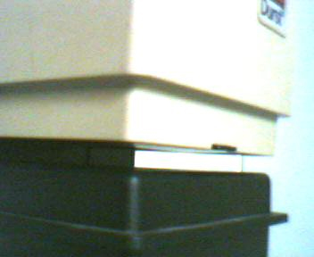

Questo spazio effettivamente si trova fra il condensatore (in alto) e l'obiettivo (in basso) ma mi sembra assurdo che una sfilza di fotogrammi 35mm debbano essare abbandonati in questo vuoto... Tanto più che le pellicole a volte si incurvano e andrebbero
 Dimensione:  34.47 KB
 Visualizzato:  File visto o scaricato 5696 volta(e)

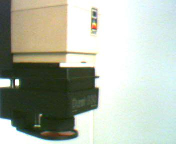

Altra foto del suddetto spazio... Non c'è nessun tipo di blocco per tenere ferme le pellicole!
 Dimensione:  36.15 KB
Franco Costa
Iscritto: 03 Set 2004
Messaggi: 1790
MessaggioInviato: Ven 10 Set, 2004 5:03 pm    Oggetto: Rispondi con citazione
A mè la foto 1 sebra un contenitore per dia

MessaggioInviato: Ven 10 Set, 2004 5:28 pm    Oggetto: Rispondi con citazione
Ho guardato attentamente le ultime foto che hai postato.
Anche se la purtroppo la qualità e piuttosto bassa, credo di poetere affermare con una certa sicurezza quanto segue:
1-nella foto "quadra.jpg" mostri quello che a tuo dire è un cassettino che si inserisce VERTICALMENTE, ti confermo che quello e il portafiltri per le carte a contrasto variabile e in ogni caso il portanegativi sta sempre vicino all'obiettivo non potrebbe stare cosi lontano.
2-nelle altre due foto inquadri quella che ettetivamente è il posto giusto per il portanegativi (penosamente vuoto). I negativi ovviamente non possono stare liberi di ballare la dentro, ma vanno inseriti in un apposito aggeggio che li tiene Bloccati e in posizione perfettamente piana e parallela al piano della stampa e sempre perpendicolari all'asse dell'biettivo.
3-il portanegativi è quello che si vede appoggiato al piano di stampa vicino all'obiettivo nella prima foto che hai postato "durst_b30.jpg", è formato d due parti che si richiudono a libro spesso dotate di molle e che bloccano il negativo, in alcuni casi ci sono delle guide (per il 35mm) in altri due vetrini (per il formato 120).
Se non c'è prova a chiedere a chi ti ha regalato l'ingranditore, magari ha dimenticato a dartelo. Senza di quello l'ingranditore è totalmente inutilizzabile. Crying or Very sad
Se non lo trova prova a chiamare la Durst e vedi se lo vendono a parte e quanto ti costa.
Buona Fortuna.
