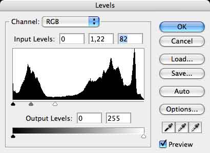

scusa toxine, che regolazione sui livelli hai impostato?
Il mio istogramma copre praticamente tutti le zone, se lo forzo mi restituisce una foto con molto rumore e colori grigiastri...

Questa è circa la regolazione base. Ho poi regolato i rossi e diminuito un po' la dominante grigia. Alla fine ho applicato un filtro per la riduzione del rumore (anche quello di photoshop va bene)

ok, ora tutto chiaro, stavo impazzendo con il mio ps perchè solo con la regolazione dei livelli non riuscivo ad avvivcinarmi al tuo risultato....
