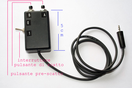

E' molto semplice:
occorrente: (trovi tutto il materiale in un qualunque negozio di elettronica)
-1 scatoletta delle dimensioni di un telecomando per cancelli
-2 pulsanti
-1 interruttore
-1 mt (o quanto vuoi tu) di cavetto stereo (1 filo bianco, 1 rosso e la massa)
-1 jack stereo 2,5 mm (molto importante!!!!!!)
-1 saldatore con un pò di stagno
Procedimento:
fai i buchi sulla scatoletta per fissare i due pulsanti, avendo l'accortezza di disporli in modo che con un solo dito (di solito il pollice) tu possa premerne uno e poi l'altro.
Questo è molto importante, perchè con il primo pulsante fai la lettura (pre-scatto) e con il secondo esegui lo scatto vero e proprio, quindi è indispensabile che quando premi il pulsante di scatto sia premuto anche quello di "lettura".
In un altro punto a tua scelta fai il buco per l'interruttore e uno per l'ingresso del cavetto.
veniamo ai collegamenti.................
- Il conduttore di massa del cavetto, lo devi portare sia ad un pulsante(quello ke userai per la lettura) sia all'interruttore.
- Il filo bianco lo devi portare all'altro capo del pulsante di lettura, all'altro capo dell'interruttore e anche al pulsante di scatto.
- Il filo rosso lo devi portare solo all'altro capo del pulsante di scatto
Ora devi collegare il jack.........
- Il filo bianco deve assolutamente corrispondere al pin di mezzo e il filo rosso a quello più estremo, (la massa ovviamente è quella più vicina all'impugnatura del jack)
Ecco fatto, il tuo telecomando è pronto e funzionerà così:
-> interruttore su off:
1° pulsante: pre scatto
1° + 2° pulsante: scatto
->interruttore su on:
1° pulsante: disabilitato
2° pulsante: raffica
->macchina in posa B e interruttore su on:
2° pulsante: inizio scatto
interruttore su off: fine scatto
Piccolo ma non secondario avviso........ questo telecomando funziona con qualunque tipo di eos si abbia, a patto ke l'innesto sia a jeck da 2,5mm
---Gruppo fotografico Dietro a un vetro--- Rapallo

roby16
sospeso
Iscritto: 31 Ago 2005
Messaggi: 696
Località: Rapallo
MessaggioInviato: Mer 09 Ago, 2006 2:12 pm    Oggetto: Rispondi con citazione
gianclaudior omano ha scritto:
be be be... sei un grande!!
senti.. a questo punto.. perche non fai anche una fotina di questo tuo prodigio e lo posto qui? cosi vedendolo.. siamo piu sicuri di aver capito come si fa!!
Ma non è ke per caso ve lo devo anche costruire????? Very Happy Very Happy
 Dimensione:  77.46 KB
 Visualizzato:  File visto o scaricato 783 volta(e)
