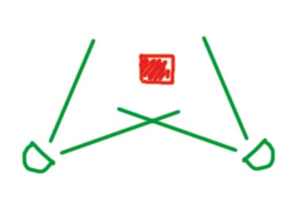

chiaramente non sono un professionista, ma devo fotografare dei diffusori audio per un mio amico, le foto servono per un catalogo e quindi vorrei fossero accettabili.
dovrei avere la disponibilità di 3 faretti (nn so neppure la potenza) uguali, e considerando che le foto vanno scontornate vorrei solo sapere quale sarebbe il modo migliore per evitare ombre.
una cosa del genere???

2 luci.. 2 ombre!!
se ne hai una terza la puoi usare per schiarire un po' lo sfondo.. ma non riuscirai mai ad eliminare le ombre.. ma che te ne frega? tanto vanno scontornate! l'importante è che non siano troppo nette e profonde da confondersi con i soggetti.. che poi.. di che colore sono?
oppure la terza luce la puoi usare per creare degli effetti.. o dall'alto oppure sparata davanti per creare dei riflessi voluti per enfatizzare la lucentezza delle superfici...
difficile parlare cosi.. senza vedere...
i due faretti cmq magari spezzali con dei pannelli di carta lucida per renderli un po' piu' morbidi.. almeno uno.. magari l'altro lo lasci duro come effetto...
se poi volessi "osare" un po'.... abbandona questo schema del 2x45gradi... che è un po' da volantino di supermercato... e passa ad un 2x180gradi... cioe' mettendo i faretti in contrapposizione.. creando un gioco di controluce che darebbe piu' volume, risalto alle fiancate dei soggetti e enfasi alle superfici....
sempre e cmq.. provare provare provare....

grazie ma come posso usare la terza luce per schiarire lo sfondo

mettendola alle spalle del soggetto da un lato.. avendo cura di mascherarla con un cartone nero ("bandiera") per impedire che colpisca anche i soggetti.
immagino tu metta i soggetti su un piano o, meglio, un supporto la cui superficie superiore sia minore della base dei soggetti, e alle spalle una superficie bianca (un cartone, un muro, un lenzuolo..) abbastanza lontano perche l'ombra dei soggetti non vi cada sopra...

oppure giochi di riflesso: spari almeno 2 faretti.. con lo cshema del nostro amico su in alto.. contro il muro o altra superficie bianca.. mesi a 45 gradi (sempre ben badierati... la luce deve andare solo sopra il muro) e metti il soggetto davanti in modo che non venga colpito direttamente dai faretti...
guadagni qualche metro di lunghezza.. ti basta cioè una stanza piu corta... ma il gioco di sponda ti mangera' un ppaio di stop...
