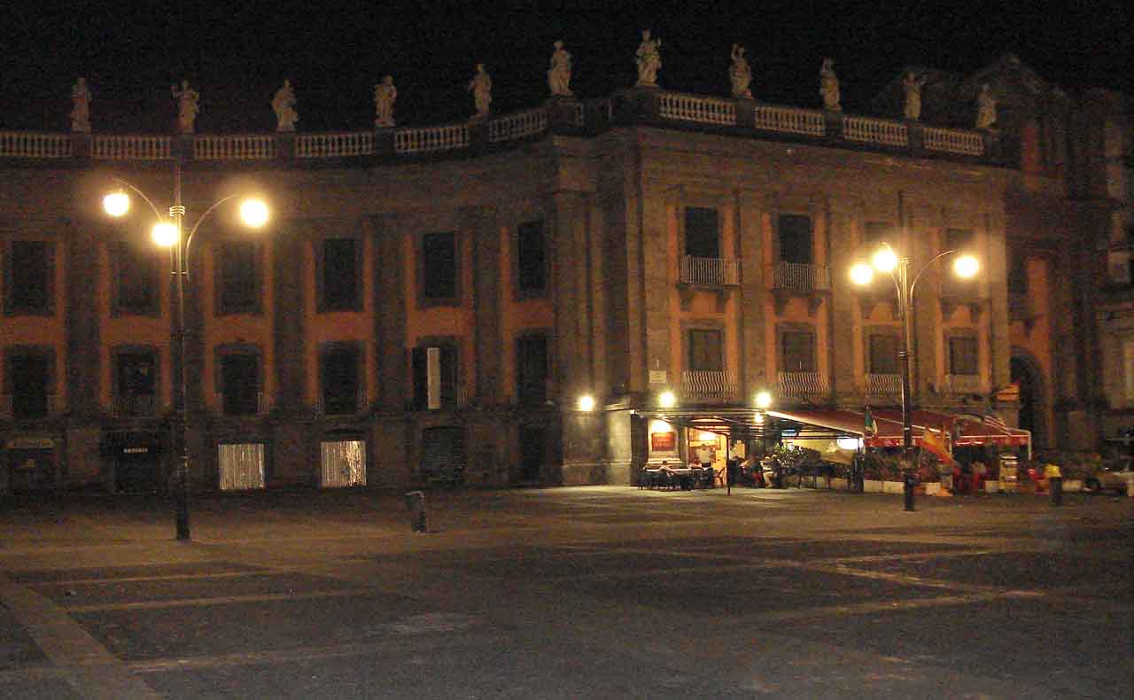

Salve ho acquistato la mia prima fotocamera digitale compatta, ho puntato sulla sony DSC-W30 perchè mi hanno detto che le ottiche Carl Zeiss sono molto buone. Stasera ho fatto delle foto e ho notato che la qualità è molto scadente. E' un problema di macchina che sia uscita difettosa oppure ho impostato male qualche parametro oppure è la macchina che la notte non rende. La macchina aveva al momento dello scatto le seguenti impostazioni:
Color mode: Normale
Messa a fuoco: centro AF
Modo Mis. Esp.: Centro
Bilanciamento bianco: Automatico
ISO: 1000
Qualità Immagine: Fine
Mod Reg: Normale
Livello flash basso
Contrasto: Normale
Nitidezza: +
Eccovi come appaiono le foto in una piazza illuminata con ulluminazioe pubblica
 Dimensione:  81.72 KB
 Visualizzato:  File visto o scaricato 2215 volta(e)

le ottiche carl zeiss sulle compatte hanno solo il nome.. alla fine son sempre compromessi e bassa qualità.
nel tuo caso il problema è il rumore digitale che si presenta sotto forma di sgranatura e/o puntini colorati.
quel tipo di foto va fatta con treppiede, iso al minimo e tempo lungo di esposizione.
invece, non so se per tua scelta od automatica della macchina, è stato impostato un valore altissimo (iso 1000) che comporta i problemi di qualità che ti ho elencato prima

come indicato qui:
http://www.dpreview.com/reviews/specs/Sony/sony_dscw30.asp
Aperture priority No
Shutter priority No
non puoi fare nulla...
il tempo massimo è 1 secondo.. decisamente poco per paesaggi notturni

ho visto quella a iso 800 e 1s e, non mi sembra tanto meglio...
tu hai usato 1/40s, loro 1s, il loro tempo di esposizione + lungo (ovviamente usando il treppiede od un appoggio..) ha portato maggior luce.
come già ti ho detto, meno elevato è il valore iso e maggior sarà la qualità,.. ma poi hai la limitazione ad 1s di esposiuzione.. quindi spesso non ti basterà 1s a iso 100 200 e dovrai salire... sono limiti pesanti.
ci sono altre compatte (canon , fuji ecc..) che permettono tempi di vari secondi..

Una soluzione è armarsi di noise ninja o denoiser simile anche free, il risultato come vedi non è tanto diverso da quello di altre fotocamenre compatte, anche perchè spesso il sensore è sempre quello...
Ho fatto una prova ma sicuramente puoi fare di meglio (io ho noiseninja configurato per tutt'altra macchina), considera anche che a 1000 iso l'è dura per tutte.

a parte che compromettono abbastanza la qualità... potrebbero essere utili in interni per scatti senza flash (che ricordiamo ha una portata limitata a 2-3 metri..): in casa, in chiesa, nei locali, sport indoor, ecc...
