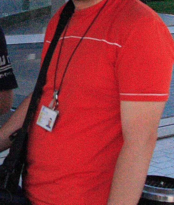

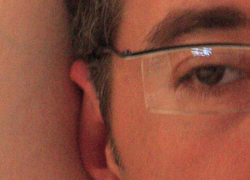

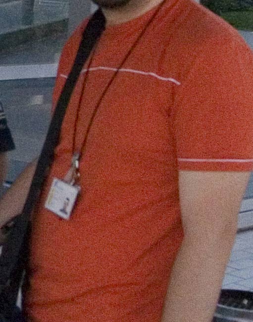

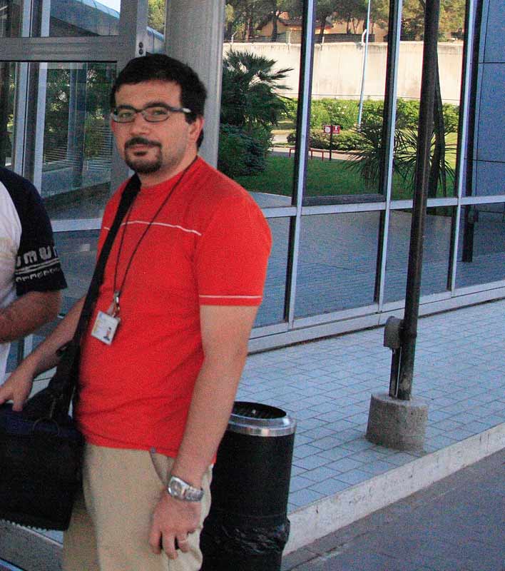

Salve a tutti,
Vi chiedo un consiglio, mi è successo di lasciare impostato iso a 3200 e mi sono venute fuori, scattando di giorno, delle foto con un tale rumore che neache un cellulare poteva fare di peggio. Le foto che riporto sono tutte scattate in raw e convertite così come scattate. La foto indicata come IMG_3200_iniziale è una foto fatta qualche giorno fa in casa appena mi è arrivata la macchinetta, le successive sono state scattate due giorni fa.
IMG_3200_iniziale (secondo me rumore corretto) info: f 7.1,70mm, misurazione di valutazione
IMG_3200_cosa-succede2: sigma 17-70 iso 3200 f4.5 17mm, spot
IMG_3200_cosa-succede1: sigma 70-300 iso 3200 f4.5 193mm, misurazione di valutazione
Sono tutti e tre dei crop al 100%
Qualcuno di voi sa cosa sta succedendo????
Allego anche un'altro crop della foto casa-succede2.
Foto scattata appena comprata la macchinetta, il rumore mi sembra corretto.

Se non è un forte crop, non è normale... hai il raw?

MessaggioInviato: Lun 17 Lug, 2006 12:44 pm    Oggetto: Rispondi con citazione
Secondo me non è normale, il crop che allego è fatto aprendo in photoshop al33,3% e tagliando una porzione... per me non è normale, l'unica cosa che accomuna le foto con maggior rumore è l'uso del picture style panorama in macchina. Ho il raw di tutti gli scatti.

MessaggioInviato: Lun 17 Lug, 2006 12:51 pm    Oggetto: Rispondi con citazione
mi manderesti a pietro84 -AT- gmail.com il raw di uno scatto che ti pare particolarmente afflitto dal rumore?

MessaggioInviato: Lun 17 Lug, 2006 1:30 pm    Oggetto: Rispondi con citazione
ho sviluppato il raw che mi hai inviato con adobe camera raw, e il rumore mi pare nella norma, per essere a 3200 iso (è pu sempre una modalità estrema, da usare in casi disperati): considera inoltre che parte della foto è in ombra, e questo accentua il rumore
comunque la foto una volta ridimensionata e con lo sharpen accurato è perfetta... ti consiglio di valutare una stampa, anzichè il crop al 100%
p.s.: mi pare che il fuoco sia caduto sullo sfondo, anziche' sui soggetti principali Smile

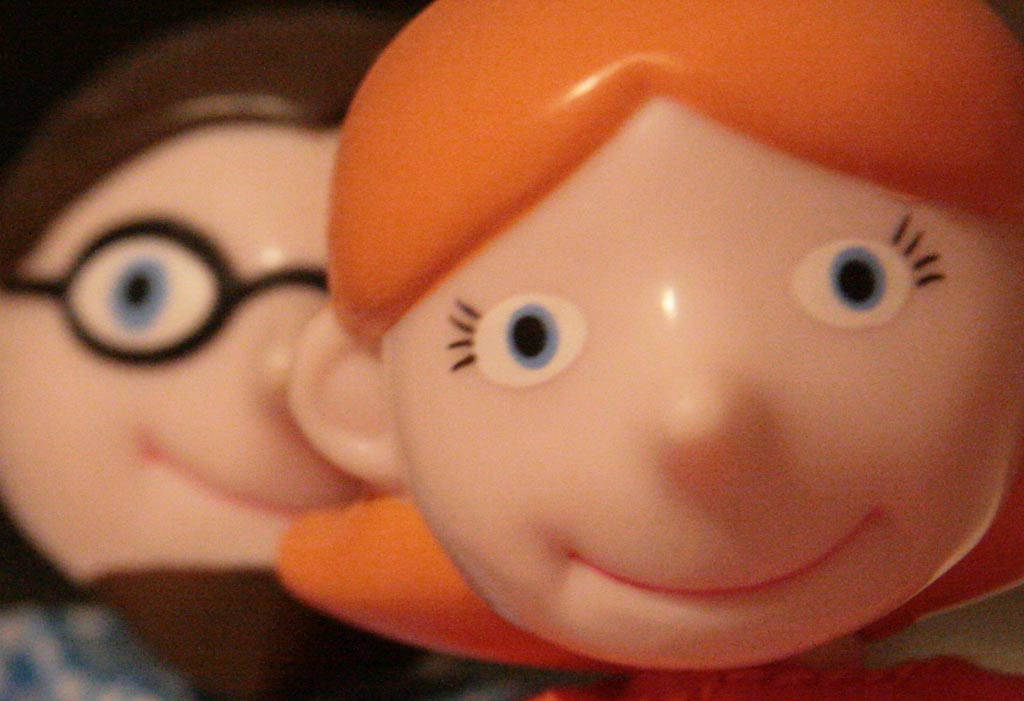

Come già detto prima la foto non l'ho scattata io inoltre come vedi dalla firma "qui per imparare" e sono qui per fare esperienza.
Avendo acquistato la 30D da circa un mese non mi stavo preoccupando della prestazioni ma di un eventuale difetto, non sono esperto da poter dare un voto sulle prestazioni. Appena comprata e fatte alcune prove per vedere le funzioni custom (iso3200) mi ha fregato un paio di volte. Comunque se leggi qualche recenzione della 30d una pecca rilevata è la mancanza dell'indicazione delle ISO. A parte il caso iso 3200 nel caso le iso fossero impostate non so .. a 400 non si vedrebbero comunque e sarebbe un po' più difficile dire se il tempo è giusto o meno.

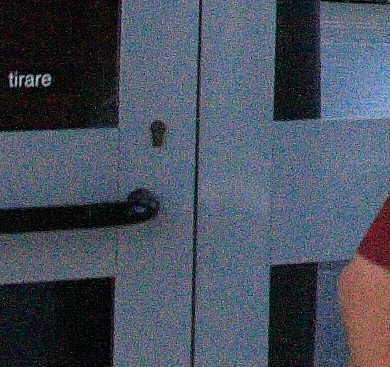

Comunque per tornare all'oggetto ho notato che utilizzando Camera raw, sviluppando così come scattato, il jpeg che ne esce è nettamente meglio sia per rumore che per colori, sono le preferenze impostate di default su dpp che non riducono il rumore.
Di seguito allego alcuni crop.

MessaggioInviato: Mar 18 Lug, 2006 9:54 am    Oggetto: Rispondi con citazione
Quello che a te da noia è il cromatismo del rumore, cioè l'insieme di quelle brutte macchie colorate che vedi nelle foto precedenti...
Ti sei accorto da solo che in DPP con le impostazioni predefinite non si applica la riduzione di questo difetto. In pratica ti ritrovi un file del tutto simile al JPEG che avrebbe sfornato direttamente la macchina!
In ACR, C1Pro, RawShooter (e altri ancora) invece già con le impostazioni predefinite si apprezza uno dei vantaggi dello scattare in RAW alle alte sensibilità: l'eliminazione di quel cromatismo senza dover passare per programmi tipo Neat-image o simili.
Riguardo all'indicazione della sensibilità: è chiaro che nel mirino ci starebbe bene! Così come sul corpo macchina ci starebbe bene un tasto per attivare (e disattivare!) il sollevamento dello specchio senza passare da menù... Ci potrebbe stare anche una 'tendina' per oscurare il mirino quando si scatta all'aperto con cavalletto... Un tasto per lo zoom istantaneo quando si riguarda la foto (per il controllo della messa a fuoco)...
Ci sono diversi difettucci nelle nostre fotocamere, cose che a livello industriale costano una cazzata! Ma spesso queste cose servono a differenziare la fascia media da quella alta! A ben vedere il tasto per lo specchio non sta manco sulle 'serie1' e diversi 'pro' sono incazzati da tempo per questa cosa...
Però ti ripeto, proprio perché sei alle prime armi, spendi un po' di tempo anche a riflettere sull'esposizione.. Il 90% delle foto che fai all'aperto da mezz'ora dopo l'alba a mezz'ora prima del tramonto si fanno in un 'range' di 4 stop! Smile Vale la pena di imparare a riconoscere e distinguere le diverse situazioni, potrai anche imparare ad usare l'esposimetro cum grano salis e eventualmente affrancarti da esso laddove rischi che ti tradisca! Smile Il mio appunto del post precedente voleva essere uno stimolo ad imparare una cosa tanto importante quanto semplice! Wink
