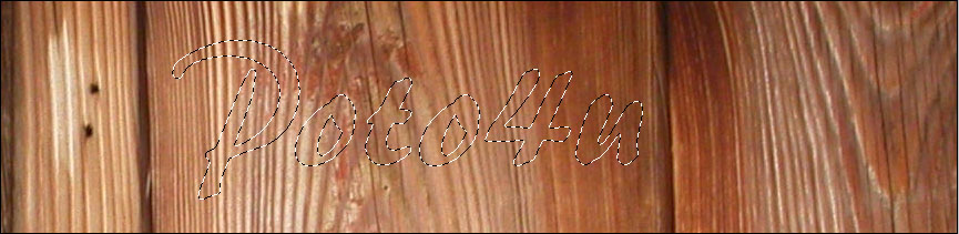

1) Si fa la scritta sull'immagine
2) La si seleziona

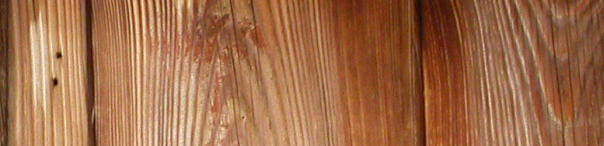

3) Si elimina il livello contenente la scritta

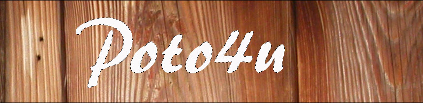

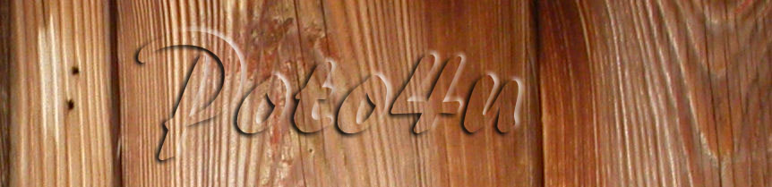

4) Si fa un copia/incolla (verrà creato un livello)
5) Attraverso le opzioni di livello si da lo smusso

seleziona la scritta

si elimina il livello con la scritta

con copia/incolla verrà creato un livello su cui attraverso le opzioni di livello si darà lo smusso.

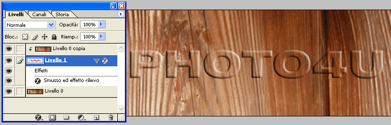

se posso suggerire, ci sarebbe un metodo alternativo più "gestibile":
- duplichi il livello legno (livello 0 copia) e lo nascondi
- crei sotto questo livello il livello col testo (livello 1)
- applichi l'effetto rilievo al livello testo
- rendi visibile il livello legno (livello 0 copia), sparirà il livello testo perchè viene nascosto
- selezioni il livello legno (livello 0 copia) e gli applichi una maschera di ritaglio (Livello->Crea Maschera di ritaglio)
a questo punto avrai visibile il testo con smusso, e selezionando questo livello lo puoi spostare dove vuoi avendo sempre l'effetto creato.
Provare per credere...
Allego l'immagine per chiarezza!
si possono vedere i livelli creati, basterebbe copiare ciò che si vede per ottenere l'effetto
Grazie, proverò pure questo modo.
