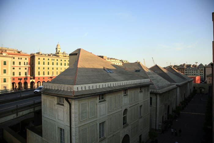

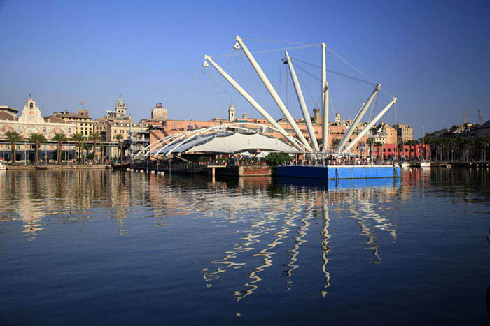

Ciao a tutti. Da qualche mese ho il 24-105 e finché lo montavo sulla 350D nessun problema. Mi è arrivata la 5D e ieri sono uscito 1/2ora a fare 2 scatti. AAARRRRGGG!!! Una vignettatura da far paura.
Non ci siamo Non ci siamo
Chiamo Canon. Non l'assistenza, proprio Canon, quella con la C maiuscola. Riesco a parlare con un tecnico e gli spiego il problema. Lui, molto gentilmente, mi fa intendere che ne è a conoscenza, che è normale sui grandangolari e sopratutto quelli con un elevato fattore di moltiplicazione, che il polarizzatore accentua, che basta chiudere un po' il diaframma ecc...
Io insisto per mandargli due foto facendogli notare che sono state scattate sia con sia senza polarizzatore a f 6.4 e che un obiettivo che costa circa 1.200 Euro non può essere ad un livello così basso.
Tra l'altro oggi sto digitalizzando il mio archivio di diapositive e mi sono capitate sottomano delle foto simili fatte con il Sigma 24-70 2.8 dg che ho venduto in quanto calava sensibilmente di nitidezza ai lati (ma non vignettava in modo così pauroso, anzi non mi ricordo di vignettature particolari). Devo dire invece che il 24-105 è molto nitido.
Comunque, tornado al tema del discorso, il tecnico mi ha risposto via email (perciò ce l'ho scritto da un tecnico di mamma Canon Mandrillo Mandrillo ) testuali parole: "Gentile sig. Eleota,
dopo aver visualizzato le foto, posso confermarle che il suo obiettivo non ha problemi.
Le consiglio pertanto, se vuole diminuire (ma non è possibile eliminare) l'effetto, di lavorare a diaframmi più chiusi f8.
Naturalmente l'utilizzo del filtro polarizzatore non fa altro che accentuare il problema.
Mi auguro che le informazioni fornite le siano state d'aiuto.
Distinti saluti"
Ora io allego i due scatti ridimensionati.
A voi il giudizio.

mi aspettavo peggio Rolling Eyes

Peggio di così? Scusa ma secondo ha dei problemi l'obiettivo a 6.4 questa è una vignettature molto evidente.

si è evidente ma dovresti provare a fare una foto in una situazione di luce omogenea qui sembra che la vignettura si accentuata dalle lombre
certo che visto il costo di questo obiettivo Mah Mah non ci si aspetterebbe il problema ma non è l'unica ottica che sul FF rende malino (anche se non ricordo qula è l'atra che aveva un amico e ha dovuto vendere)

Concordo, ma LORO dicono di no. Dovrei provare qui a Genova con qualcuno che abbia una 5D con il 24-105. Anzi, lancio la proposta, qualcuno vuol perdere 1 ora in zona Expo? Very Happy

cacchio se vignetta!
1.200€...meno male che è un serie L Rolling Eyes

Ti assicuro che la vignettatura in questione non è causata/accentuata da evenutali ombre. Triste

Asdo concordo con te, una vignettatura cosi non è accettabile su una lente di questo calibro.
E ti confermo anche che in un paio di occasioni in cui ho provato questa lente sono rimasto sconcertato dalla vignettatura.

Inizia a togliere il polarizzatore Wink
Scherzi a parte, mettiamo la parola fine al problema: leggetevi questo - http://www.photo.net/bboard/q-and-a-fetch-msg?msg_id=00Gtq2&tag=200606111006
Ha confrontato 5D, 1Ds II e una EOS 3 sulle stesse lenti (24-105L, 24L) e tutte e tre le fotocamere vignettano allo stesso modo su entrambe le lenti. Se non si vuole vignettatura o si compra una 30D o si compra una lente differente (24-70L ?). Guarda qui per dei test attendibili sul pieno formato http://www.wlcastleman.com/equip/reviews/index.htm.

Sul FF molti obiettivi vignettano. Lo facevano sulla pellicola, continuano a farlo sulla 5D. Punto.
