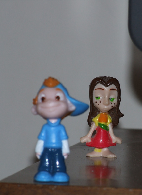

MessaggioInviato: Mar 28 Feb, 2006 3:35 am    Oggetto: Rispondi con citazione
giuseppe pumilia ha scritto:
Quando dici di voler fotografare alle cene ecc... ecc.. lo vorresti fare senza il flash in condizioni di luce scarsa?
No, come ho detto all'inizio, sempre con flash esterno, puntato non sul soggetto.
No, perchè io tutti i difetti che hai elencato tu, non li ho riscontrati e ti assicuro che non faccio foto solo a pupazzetti, a persone immobili, still life, panorami, antenne, ripetitori, case, villini, ma anche a gente che suona che balla che canta che fa tutto insomma tranne che stare ferma, bhè ti posso dire che ne ho sbagliate veramente poche e le ho sbagliate io.
Che ti devo dire, avrai una macchina piu' performante.
Comunque noto un tono di risentimento nelle tue parole, e mi dispiace un poco, perche' quanto ho detto sopra non era assolutamente rivolto a polemizzare con te o altri in particolare: mi riferivo solo alle foto apparse in questo e altri thread. Per carita' utilissime, e guai se non fosse cosi', se non esistesse questo potente mezzo di confronto tra le macchine. Pero' non vorrei cadere nell'errore di essere contento solo perche' la macchina supera brillantemente i test su specifici soggetti: io l'ho comprata per godermela e fotografare quello che mi piace, nel migliore dei modi. E per come mi piace fotografare la MIA macchina si e' dimostrata poco efficiente. Cioe' quelle foto dicono che la macchina funziona bene su QUEL tipo di foto, il che non implica necessariamente che la macchina sia una bomba in TUTTE le foto. Certo anch'io ne azzecco qualcuna a fuoco ogni tanto (e ne allego una), ma per avere una foto bene a fuoco, ne devo scattare TANTE e pregare... che, dopo, a casa al monitor del pc, ne venga fuori una buona.
A proposito, la (bella) foto del tuo papa' che hai postato non mi sembra nemmeno essa perfettamente a fuoco, magari con un crop si capisce meglio, o magari mi sbaglio.
Poi sei esagerato nel dire che la macchina scatta mezzo secondo dopo aver premuto il pulsante e poi se non ti soddisfa (non è vero che scatta dopo mezzo secondo) c'è la funione scatto veloce vedi che cambiamenti. Io non so da quanto tempo hai la macchina ma penso che se ti funziona così male sarà meglio che la fai controllare dato che nelle tue parole non riconosco la 9500.
Ho la macchina da una ventina di giorni. Per lo scatto veloce provero'. Comunque non intendevo ritardo nello scatto (shutter lag), a scattare scatta subito, una volta a fuoco, il problema e' che quello che credi di aver scattato e' gia' passato da un po' (ritardo nella visione a mirino - che e' un problema di tutte le non reflex).
Un'altra cosa, se necessario posterò ancora pupazzetti statue case antenne ripetitori mollette e spillini. Postando penso che possa essere utile a me e agli altri per capire meglio i comportamenti della macchina e lo faccio volentieri anche se prende del tempo.
Non lo metto assolutamente in dubbio e ti ringrazio anche per questo.
Non dico che la macchina è perfetta ma si possono fare foto a tutto ciò che vogliamo battesimi matrimoni cresime feste cene e funerali.
Di fare si possono fare tranquillamente: e' sui risultati che ho ancora molte perplessita', per adesso. Mah
Al momento resto dell'avviso che il fuoco manuale bloccato sia l'unica, anche se brutta e drastica, soluzione, in condizioni critiche.
Per mordecai aggiungo che provero' anche in macro, ma che comunque ho sempre fatto attenzione a scattare da ALMENO 2 metri e mezzo, e non ho mai usato l'high speed. Provero' e riprovero' ancora, e vi terro' aggiornati, in un modo o nell'altro risolveremo. Ok!
Ciao a tutti
Manuale
ISO 100
f 3.8
t 1/100
112 mm eq
risoluz 9M F
flash esterno

Vorrei, a questo punto, tirare un attimo le somme di quanto letto fino ad ora anche perchè ho aperto io la discussione e inoltre il problema, come già detto, mi sta a cuore. Mi sembra di capire che si stanno formando due schieramenti, chi sostiene che la macchina è perfetta, con prove documentate, chi invece che la macchina ha potenzialmente dei problemi (con altrettante prove documentate). A questo punto appare chiaro che sono vere entrambe la posizioni, le foto di Giuseppe, inutile dirlo sono molto buone, sarebbe forse utile vedere i dati exif, e comunque buon per lui che ha avuto la fortuna di incontrare una macchina buona. Non sono d'accordo con chi sostiene di arrabattarsi con espedienti tipo fuoco fisso o mettere in macro anche per distanze lunghe, la macchina deve funzionare così come è stata concepita anche perchè non si chiede di fotografare la Luna e distinguere i sassolini, deve solo mettere a fuoco bene poi magari ci sta anche la perdita di definizione a focali lunghe, da che mondo è mondo, tutti gli zoom con lunghe escursioni e poco costosi hanno sempre avuto difetti vari. Anche io ho fatto delle ottime foto, anche in condizioni critiche, ma il rischio di fare foto sbagliate è comunque molto alto e sfido chiunque faccia foto anche per passione a voler accettare il fatto che si possono avere il 70-80% di possibilità di cannare la foto. Sia ben chiaro che da parte mia, come ho capito anche da odiss e photolais, c'è molta amarezza nel dire questo e non nego che anche io mi stia guardando intorno per passare alle reflex con tutti i problemi di peso ed ingombro che ciò comporta. Vi allego un crop molto significativo, il profilo di mia figlia chiaramente sfuocato con la riga bianca verticale del muro (+ indietro) + a fuoco. La foto è stata fatta in interno luce fluorescente flash interno, 200 asa - 1/60 - f 3.7 mod FINE, lunghezza focale 21.6 circa 100 mm e flash + 1/3 messa a fuoco centrale. Non dite che ho sbagliato io la messa a fuoco perchè mi offenderei tremendamente e comunque la macchina ha eseguito la procedura di messa a fuoco correttamente e senza indugi. Come già detto in altri post, questo problema non sarà per noi di facile soluzione se non con un intervento della fuji, anche perchè noto che ognuno di noi tira fuori soluzioni e motivazioni delle + varie. Continuiamo a discuterci sopra, non può fare che bene alla comunità in attesa che possa uscire fuori un uovo di Colombo

Scusate l'intromissione in tale argomento Imbarazzato (In questi ultimi giorni ho solo letto, non posseggo la macchina quindi leggo e tacio Smile ) Wink
Fioranis in questo caso (Foto postata).. Un tempo di 1/60 di secondo con una focale di 100mm eq non ti sembra un po pochino??? o mi sbaglio.. Tranne che poi hai utilizzato un treppiedi con autoscatto o qlcs di simile e la tua figliola era in posa.. e in quel caso chiedo scusa per l'intervento Smile

Mah, forse si forse no, l'importante è sapere con quale tempo si stia per scattare per adeguarsi nell'impostazione, ovviamente con questi tempi mi posizione bene, a volte trattengo il respiro o mi appoggio e comunque anche il soggetto era fermo in posa. Inoltre dalla foto si vede chiaramente che non c'è mosso ma solo disturbo e sfuocatura. Tra l'altro, aggiungo, una foto così non si recupera +, si può migliorare un pochino ma non + di tanto.
