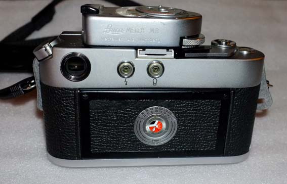

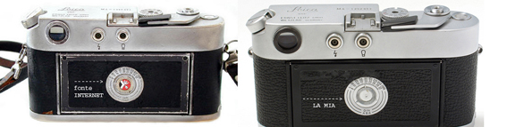

Ciao a Tutti e scusate le tante domande ma
Sbav "E' LA MIA PRIMA LEICA"
Non mi cambia nulla ma è una curiosità
come mai la M4 che ho acquistato ha l'indicatore come da foto a destra, mentre tutte quelle (sempre M4) che vedo sul web l'hanno come quello guardando la foto a sinistra? (per intenderci quello colorato?)
Magari alla mia manca un dischetto o col tempo si è stinto?
grazie a chi mi vorrà dare delucidazioni in merito
franco Ok!
 Dimensione:  75.57 KB
 Visualizzato:  File visto o scaricato 6045 volta(e)
Il mondo è divenuto uno "specchio Nero" che non riflette più la mia immagine ... Cacchio!!! Sono diventato un ombra troppo chiusa?
_Alex_
staff tecnica
Iscritto: 22 Ago 2004
Messaggi: 5355
MessaggioInviato: Sab 03 Mar, 2012 5:29 pm    Oggetto: Rispondi con citazione
Credo si sia scollato il cerchietto, poco male, resta una signora fotocamera Smile
Centrato Ok! Ok!
Ho scritto al negozio e mi ha confermato e molto gentilmente Si stà premurando di vedere se puo' farmene avere uno
Qualità è anche servizio (e parliamo di usato ad un ottimo prezzo!!) e non solo del valore intrinseco del prodotto/marchio

Il cerchietto lo trovi su ebay ma se lo trovano fattelo mandare la macchina mi pare molto meno consunta di quella accanto e della mia....ora scatta e divertiti.

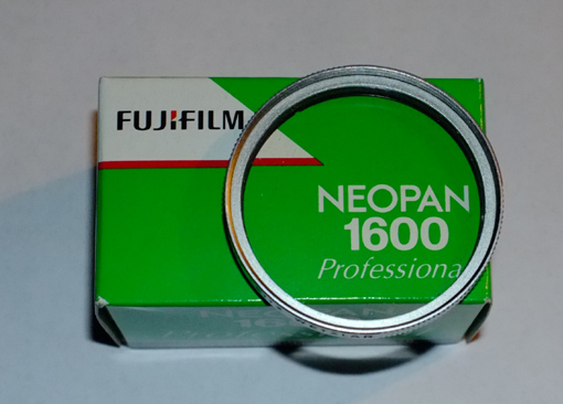

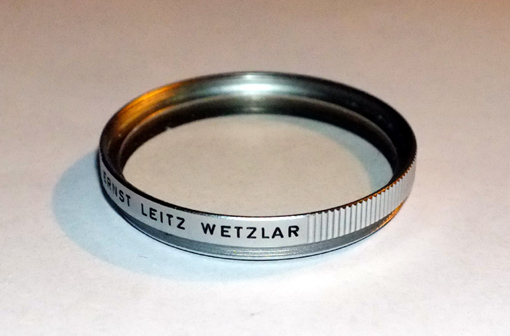

Scusate,
ho montato a protezione della lente il Lantanio del mio Summicron 50 f:2 Dual range un filtro UV Leica
Non avendo ancora scattato lo farò fra poche ore
vorrei sapere se non devo (come credo) assolutamente modificare di stop (in quanto in teoria ininfluente)
Si comporta come su qualsiasi altro obiettivo per qualsiasi altra fotocamera (marca), oppure... .... Mandrillo Mandrillo
franco

MessaggioInviato: Mer 14 Mar, 2012 6:02 pm    Oggetto: Rispondi con citazione
In realtà, anche se poco, la luce cala sempre se aggiungi altro vetro, ma essendo lo stesso filtro per tutti gli obiettivi mangia sempre la stessa quantità.
Evidentemente ne mangia così poca che non serve adattare l'esposizione, siamo sotto il terzo di stop, probabilmente.
Grazie del passaggio Ok!
in effetti credo anch'io sia così, comunque i primi scatti li ho eseguiti in questo modo: (essendo uscito per la sessione fotografica prima della tua gradita risposta)
In base alle condizioni di luce usando una neopan 1600 limitata a 800 ASA
ottenevo un'esposizione con questi parametri 1/125 f:8
che ho scattato con filtro e senza ed in più col filtro ci ho anche fatto lo stesso scatto a 1/125 f:5.6
Potrebbe funzionare? In teoria dovrei: "o non vedere nessuna variazione, o percepire una sottoesposizione anche se leggera che dovrebbe essere riequilibrata con il terzo scatto (teniamo presente che sulla M4 non ho frazioni di stop)" a mio parere
Faccio bene o dico sciocco?? LOL

Dunque, assumendo che il primo scatto sia esposto correttamente, dovresti vedere nel secondo una leggera sovraesposizione rispetto al primo (perché hai tolto il filtro ed è passata più luce) ed il terzo scatto visibilmente sovraesposto perché hai tolto il filtro ed aperto il diaframma.
Avvisa il lab dal quale farai sviluppare il rullo che l'hai esposto a 800 altrimenti ti troverai con tutte le foto sovraesposte, anche se solo di 1/4 di stop perché la Neopan 1600, in realtà, è una 1000iso nominali.

Mi sono spiegato male io:
Valori rilevati con esposimetro impostato a 800 ASA 1/125 f:8
Il primo scatto l'ho fatto senza flitro a 1/125 f:8
Il secondo scatto col filtro a 1/125 f:8
il terzo confiltro a 1/125 f:5.6
Se il filtro (aumentando) vetro e aria crea una differente (anche se piccola) maggiore densità, dovrebbe passare "meno luce" e quindi sottoesporre a parità di tempo e diaframma. (o sbaglio qualcosa?)
Per lo sviluppo me lo faccio da solo e quindi ok non c'è problema.
franco Mandrillo

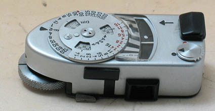

Eccomi quà col primo (spero piccolo) "LeicoDramma"
Ieri sera uscendo a fare la sessione di prova alla Mia nuova macchinetta, portavo con me anche il Sekonic 778 dual spot (che ovviamente aveva le pile scariche ed essendo in mezzo ad un bosco ho scattato senza fare parallelismi col leicameter ma usando solo quest'ultimo)
Oggi alle 13.00 porto mia moglie a fare la spesa e mentre attendo vedendo una struttura architettonica non malvagia decido di continuare la sessione di prova ma nel gilet, stavolta avevo il sekonic 308L e quindi dopo aver fatto alcuni scatti con luce rilevata dal leicameter (rilevo il tutto stesse inquadrature o meglio area di campo a 16° col Sekonic ovviamente impostato anch'esso a 800 ISO)
UDITE UDITE!!!
Che scopro??? Argh!
Il leicameter mi da f:5.6 a 1/60
Sekonic a 1/60 mi dice f:11
ho fatto 4/5 rilevamenti e questo è il parametro di conferma (enorme differenza) Pallonaro
Arrivato a casa ho tolto dalla leica l'esposimetro ed aprendo il vano pila ho constatato essere una PX625A potrebbe essere questa la causa dell'enorme differenza di stop di rilevamento?
Mi sembra che su di un post Max Stirner scrivesse che non andavano bene certe batterie (ma non riesco più a trovarlo)
Help Me Crying or Very sad
franco

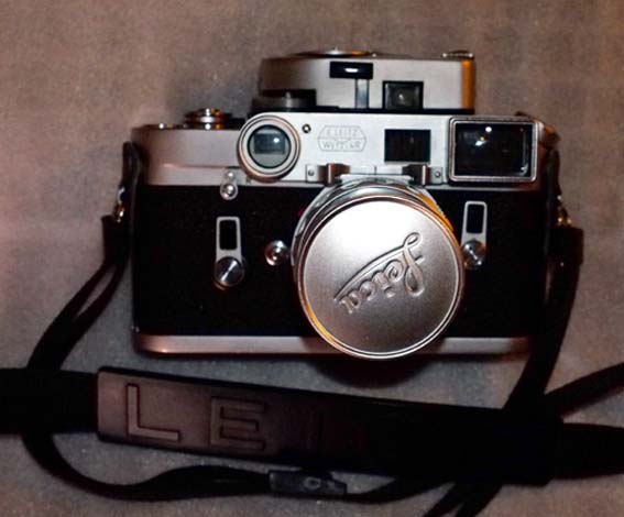

Ah!
"Problemini" a parte e visto che l'ho postata in un altro Topic Mandrillo
Mi sembra "GIUSTO e DOVEROSO" postare anche qui la foto dell'acquisto Pallonaro
PS. Così magari riconoscendo il modello di Leicameter (io non lo capisco MR sicuro ma 4 o che?) me lo potrete dire LOL
In più posso godere come un pazzo della Vostra invidia!!!
Diabolico Diabolico Diabolico LOL

ora il piccolo problema (visto che sono logorroico) è che leggendo qui:
LEICAMETER MR:ALIMENTAZIONE
Una pila all'ossido di mercurio PX625 da 1,35 volt. Il Leicameter MR purtroppo non può usare l’adattatore Kanto MR-9 per sostituire la batteria all’ossido di mercurio da 1,35 volt: infatti, sebbene l’adattatore, che ha le stesse dimensioni fisiche della classica PX625 all’ossido di mercurio da 1,35 volt entri all’interno del vano batteria, non è poi possibile chiudere lo stesso. Per la sostituzione, occorre usare o la batteria MRB625 allo zinco – aria da 1,35 volt della Weincell, distribuita dalla Polyphoto, oppure una batteria per protesi acustica 675, sempre allo zinco – aria da 1,4 volt. Un’alternativa è quella di utilizzare una batteria PX625S all’ossido d’argento da 1,55 volt: in questo caso, dal momento che le batterie all’ossido di mercurio e quelle all’ossido d’argento hanno la medesima stabilità nell’erogazione della tensione, lungo tutta la vita utile della batteria, è sufficiente impostare una diversa sensibilità ISO, per risolvere il problema della diversità di voltaggio
Mi sa che non posso acquistare questo:
http://www.ebay.it/itm/MR-9-Battery-Adapter-for-Film-Camera-Exposure-Meter-Mercury-MR9-PX625-PX13-/130646083632?pt=LH_DefaultDomain_0&hash=item1e6b1d0830
Fermo restando che al momento posso usare tranquillamente uno dei miei sekonic esterni
Mi domando che cosa è meglio che faccia?
franco
SARO' SCEMO?????
Ecco dove l'avevo letto!!!
Comunque Max Stirner da qualche parte aveva scritto un articolo esaustivo su questo argomento Mandrillo

MessaggioInviato: Ven 16 Mar, 2012 7:09 pm    Oggetto: Rispondi con citazione
La signora te la invidio di certo Imbarazzato
Per quanto riguarda l'esposimetro fai qualche prova con una digitale per controllare la taratura.
Se il Leicameter sgarra aspetterei di consumare la batteria che hai ora impostando una sensibilità minore di tanti stop quanti sono quelli di differenza con la misurazione esterna e mi godrei l'acquisto.
Grazie dell'invidia, ma sono certo che se mi fai anche solo vedere una tua foto.... mi secchi!!!!!!!!!!!!!!!!!!!!!!!
Comunque lasciamo perdere Crying or Very sad
Secondo te, utilizzando un esposimetro dei miei Sekonic 308L o 778 Dual spot (ho rimesso le batterie)
Come sarebbe meglio fare la prova di taratura?
grazie ciao
