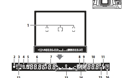

Sto preparando il tutto al meglio per la mia sessione di startrail che avvera dal 10 gennaio in poi perchè devo attendere la luna nuova ... Mi manca ancora però di capire un po di cose:
- utilizzerò come ottica un 35 mm dx 1,8 e non avendo la ghiera con la messa a fuoco su infinito, come faccio a mettere a fuoco?
- lo spessore delle scie luminose come varia? Ovvero ho visto startraill con scie molto spesse ed altre con scie molto piu sottili, da cosa dipende? Ed inoltre da cosa dipende la quantitá di scie presenti?( dal numero di stelle presenti quella sera?)
- arrivo, scatto una prima foto per vedere se va bene e poi imposto il controllo remoto... Ma cosa devo vedere per capire se va bene o meno?

Se guardi nel mirino della fotocamera tra le tante lucine che ci sono sotto, tutto a sx c'è un pallino che girando la ghiera della messa a fuoco, appare prima tremolante e poi si ferma, quando diventa bello stabile vuol dire che il soggetto è a fuoco.
Almeno nelle mia si fa così.
Per quanto riguarda lo spessore non ti so rispondere, per la quantità invece dipende dal numero di scatti, più ne unisci e più scie hai.
E' il pallino segnato con il numero 2

Quindi metto a fuoco usando il pallino, che conoscevo.... Grazie!
