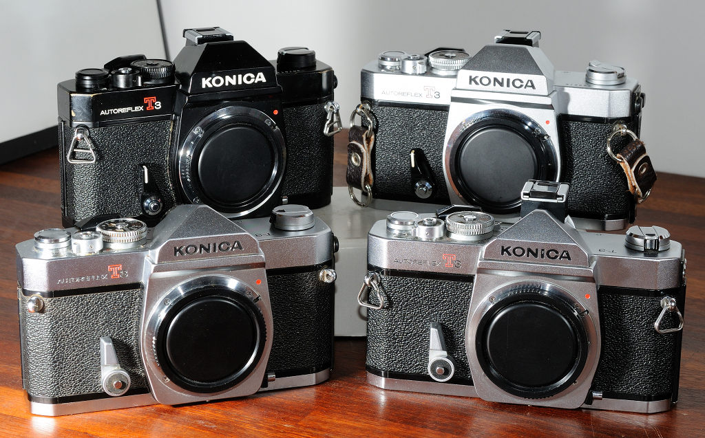

Anche qui aggiungo una foto della mia collezione di konica T3 aggiornata... Ho da qualche mese trovato (finalmente) una bellissima T3N nera con tutti i lussi, il mirino è bello e pulito e ha sia l'immagine spezzata che la corona di microprismi...
In alto ci sono le due T3N, in basso le due T3 lisce, tutte meravigliosamente funzionanti tranne quella di mio padre...

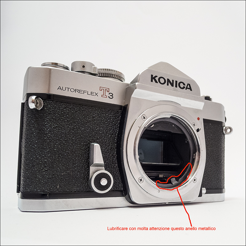

Nel topic Konica Autoreflex T3 ora chiuso, il 13 febbraio 2013 io scrissi:
Ho avuto due T3, la prima del 1974 mentre la seconda è l'ultima versione col pentaprisma modificato, acquistata nel 2002.
Entrambe presentano lo stesso problema: quando si rilascia la leva di avanzamento pellicola, dopo averla azionata, l'otturatore può scattare improvvisamente, senza premere il pulsante di scatto.
L'inconveniente si presenta senza un'apparente logicità; in alcune occasioni lo fa una sola volta, in altre più volte successivamente.
L'unica certezza che ho è che l'inconveniente si presenta solo con l'obiettivo montato, senza obiettivo il funzionamento è perfetto.
Qualcuno mi sa dare delle spiegazioni e come risolvere il problema?
Grazie a tutti.
Il 18 febbraio 2013 Lamb mi rispose:
Nessuna delle mie presenta il difetto che hai descritto, anche se per una delle due ho invece notato un difetto opposto: in alcune occasioni dopo aver caricato la macchina non scatta finchè non faccio il movimento di smontare la lente (lo scatto avviene appena inizio la rotazione). Non ho tanta statistica ma penso di poter aggiungere che il problema si è presentato solo se scatto senza pellicola..
Il problema l'ho risolto iscrivendomi e consultanto il il gruppo segnalato da ottonen questo: http://tech.groups.yahoo.com/group/konicaslr/
Qui ho trovato proprio l'argomento che parla dei problemi di scatto dell'otturatore al rilascio della leva di carica.
Forse puo risolvere anche il problema segnalato da Lamb
Quindi basta lubrificare con attenzione l'anello metallico, dentro al bocchettone, che fa chiudere il diaframma allo scatto. Io ho usato del liquido sbloccante (tipo Svitol), che ho raccolto in un piccolo bicchiere di plastica, e applicato lentamente e con attenzione, mediante la punta di uno stuzzicadenti.
Un sentito grazie e tutti, anche se in notevolissimo ritardo.
Ciao Ciao

Grazie per aver ripreso l'argomento da lungo tempo abbandonato. Se non ho capito male, l'anello di cui parli è visibile senza bisogno di svitare niente.
Canon T90, Canon EOS 630, Konica T3N con Hexanon AR 21/4; 24/2.8; 28/3.5; 50/1.4 e 1.7; 55/3.5 macro; 85/1.8; 135/2.5 e 3.2; 2x tele converter; 200/3.5 //X Canon Fd: Canon 28-85/f4, Tokina ATX 28-85/f3.5-4.5, Kiron 105 f/2.8 macro, Tamron 80-200 f:2.8 SP LD, Sigma 600 f/8, Zeiss Jena 20 mm f/2.8, duplic. kenko MC7 macro. //X EOS: canon EF 35-70 f/3.5 4.5 Sigma UC apo 75-300 f/4 5.6. Flash 300TL per T90 e 420EZ per EOS, anelli adatt. vite M42/Canon FD e Canon EOS
renzodid
Iscritto: 12 Feb 2013
Messaggi: 2580
Località: Montorio al Vomano (TE)
MessaggioInviato: Lun 25 Gen, 2016 11:27 pm    Oggetto: Rispondi con citazione
Ciao ottonen, basta togliere l'obiettivo, l'anello da lubrificare è quello indicato in rosso nella foto che ho allegato.
Lubrificare con molta attenzione e pochissimo lubrificante, per evitare di sporcare tutto.

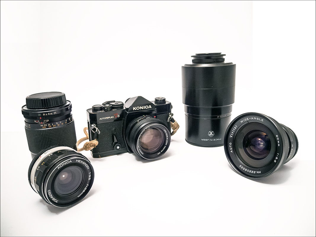

Ciao lamb, io ho avuto una Konika Autoreflex T3, acquistata nel 1974, e successivamente dotata di
obiettivo 28 mm f. 3,5 Haxanon
obiettivo 135 mm f. 3,2 Haxanon
obiettivo 20 mm f. 3,8 Vivitar
obiettivo 500 mm catadriottico f. 8 MTO
Questo corredo è stato molto usato, prima da me e poi da due miei fratelli, in ordine di età.
Il tutto è ancora funzionante, solo la fotocamera ha l'esposimetro rotto, ma l'otturatore è ancora perfetto su tutti i tempi di scatto.
Successivamente ho comprato due altri corpi: una T3 e un T3n, che uso assieme ai vecchi obiettivi, per me è una soffisfazione fotografare con questa macchina.
E' anche un piacere sentire il rumore metallico dell'otturatore al momento dello scatto.
Ciao Ciao
 Dimensione:  298.75 KB
 Visualizzato:  File visto o scaricato 12346 volta(e)
Renzo Di Donatantonio
