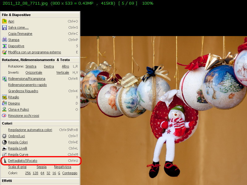

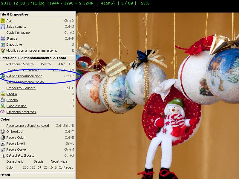

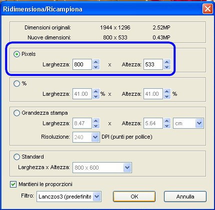

Io con FastStone faccio così... per lavoretti "veloci".
Immagine di base (l'originale è un 1944x1296):
La apriamo a tutto schermo, poi nel pannello a scomparsa di sinistra andiamo su "Ridimensiona/Ricampiona". Oppure Ctrl+R da tastiera.
Nella finestra che si apre specifichiamo le misure in pixel dell'immagine. Tenendo la spunta su "Mantieni le proporzioni" basta inserire un valore che il secondo si adatta di conseguenza. In questo caso, scelgo di tenere il lato lungo di 800 pixel.

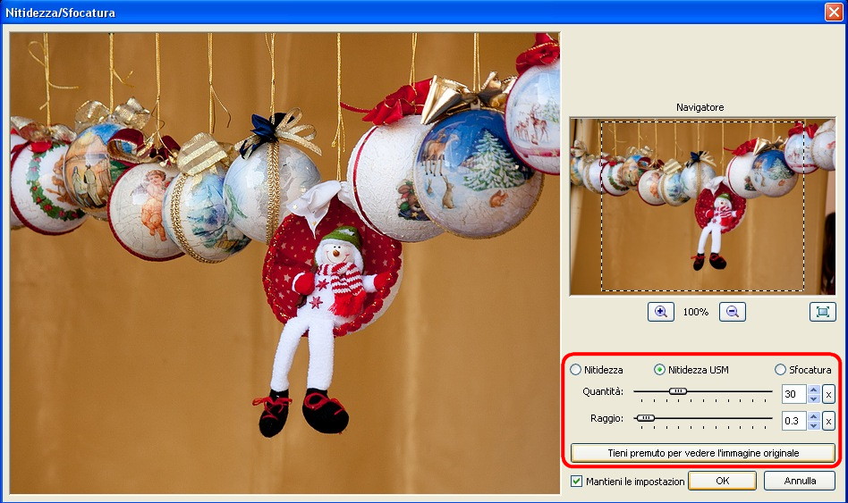

Prima di salvare possiamo dare un po' di croccantezza all'immagine con una leggera maschera di contrasto. Andiamo su "Dettagliato/Sfuocato" (da tastiera: Ctrl+U). Questo passaggio è facoltativo.
Regoliamo l'USM secondo i gusti. Ricordo che su p4u abbiamo tutorial appositi: questo, questo... Occhio sempre a non esagerare!!

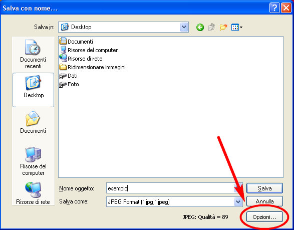

Passiamo a salvare l'immagine. Andiamo su "Salva come..." nel pannello di sinistra, oppure semplicemente Crtl+S da tastiera. Invece di dare subito l'OK, andiamo su "Opzioni..."

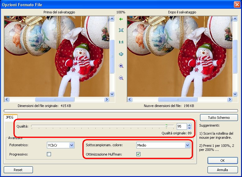

Qui possiamo regolare due parametri per modificare in direttissima la dimensione finale del file ("Nuova dimensione del file", sotto il riquadro di destra). Il più forte è sicuramente la "Qualità", poi viene il sottocampionamento del colore.
Una trattazione più approfondita di quest'ultimo parametro esula dalle mie competenze.
Comunque possiamo facilmente regolare la dimensione del file avendone anche un'anteprima (fate una prova mettendo la qualità a livelli ridicolmente bassi, come 10-15).
Trovata la via di mezzo, possiamo dare l'OK e salvare. Smile
Non so se è il modo migliore, ma per chi non ha Photoshop e non vuole scaricare Gimp può essere una strada. Oltretutto è molto veloce, specie quando si prende la mano coi comandi da tastiera. Wink

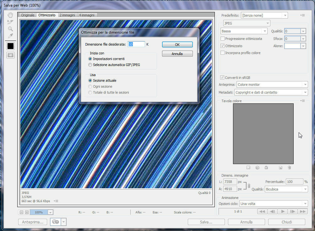

MessaggioInviato: Ven 20 Set, 2013 9:31 am    Oggetto: Rispondi con citazione
Ciao,
procedo per ottimizzare l'immagine da caricare sul forum con photoshop cc e mi esce la finestra che vedete qui sopra.
La foto non va bene poichè è troppo pesante per il forum e pesa 464 k?
Che settaggi devo cambiare per cortesia?
Vi ringrazio.
Sisto Perina
bannato
Iscritto: 16 Giu 2007
Messaggi: 21870
MessaggioInviato: Ven 20 Set, 2013 10:28 am    Oggetto: Rispondi con citazione
hai il lato maggiore a 1200 px, riducilo a 800 e poi regola in alto la percentuale di qualità sino ad avere un peso massimo di 300K
martino papesso
Iscritto: 09 Ago 2012
Messaggi: 190
Località: Biella
MessaggioInviato: Ven 20 Set, 2013 10:47 am    Oggetto: Rispondi con citazione
Se agisco sul cursore percentuale qualità questo mi varia le dimensioni dell'immagine anche. Quindi non posso avere 800pixel sul lato lungo e cambiare la percentuale di qualità perchè così cambierebbero anche i pixel da 800 ad altro valore.
martino papesso
Messaggi: 190
Località: Biella
MessaggioInviato: Ven 20 Set, 2013 10:55 am    Oggetto: Rispondi con citazione
O forse intendi dire che devo spostare questo cursore ?
Posso raggiungere 320 oppure solo 300 k ?
Sisto Perina
bannato
Messaggi: 21870
MessaggioInviato: Ven 20 Set, 2013 11:00 am    Oggetto: Rispondi con citazione
tu prima imposti il lato maggiore a 800 o meno....
in base al peso dell'immagine che ti esce regolerai poi la qualità in percentuale proprio con quel cursore che hai indicato
Ovviamente l'immagine si riduce in grandezza
martino papesso
Messaggi: 190
Località: Biella
MessaggioInviato: Ven 20 Set, 2013 11:22 am    Oggetto: Rispondi con citazione
Grazie Ok!
ZioMauri29
Iscritto: 06 Dic 2005
Messaggi: 22532
Località: Novara - Milano
MessaggioInviato: Ven 20 Set, 2013 11:35 am    Oggetto: Rispondi con citazione

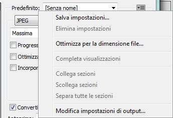

Oppure.. dopo aver settato il lato lungo a 800 px, puoi usare il comando "Ottimizza per la dimensione file.." e settare lì dentro 300kB, in automatico il programma stabilirà la percentuale di compressione per stare in quel limite di kB.
