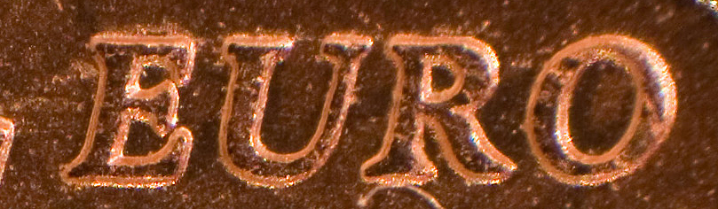

Marko, un crop al 100% dei pixel sarebbe gradito Smile
Nico, si gradisco di tutto un po' Smile
a proposito... la combinazione ideale per fare delle supermacro oltre 1:1 è tubi + 28-135is che ha il pregio di potersi avvicinare tanto ai soggetti, data la ridotta distanza minima di messa a fuoco, 50cm.
devo elaborare un raw ma credo d'aver passato il 2:1

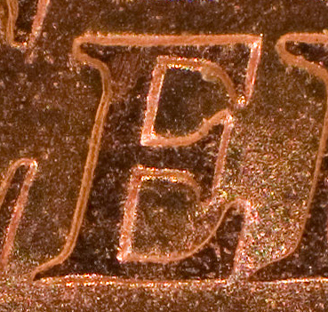

MessaggioInviato: Ven 09 Mgg, 2008 11:26 pm    Oggetto: Rispondi con citazione
eccolo.....la parte fuori fuoco nella R e nella O nn so se dipenda dalla scarsa pdc o dal calo ai bordi della lente,,,crederei la prima ma non so...il risultato è secondo me assai soddisfacente..se guardi invece la E sottostante(la E di CENT)è parecchio nitida...e ti confesso che seppur una semplice prova realizzare sto scatto è stato pure un poco laborioso...

marklevi
Iscritto: 12 Apr 2005
Messaggi: 22878
MessaggioInviato: Ven 09 Mgg, 2008 11:29 pm    Oggetto: Rispondi con citazione
ingrandimento notevole Ok!
