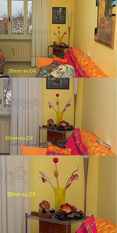

Una verifica un po' alla veloce, scusate l'imprecisione del secondo scatto.
A distanze diverse i risultati sono identici Wink
Forse non ho capito io bene la domanda, riassumendo:
Usare un 50mm solo per il formato DX è l'equivalente di chi usa un 85mm su formato FF? La risposta è : Si, quasi. Quasi perchè anche in termini di equivalenza non siamo proprio vicini all'85, siam più vicini ad un 70...
Per un ottica da ritratto su formato DX, tu cosa useresti tra 50 e 85 f1,8? Io personalmente l'85 perchè ha un comportamento decisamente più tele (125eq) rispetto al più moderato 50 (75eq).

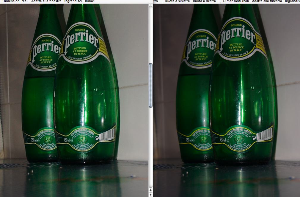

Distanza dal soggetto fissata a circa 2m
A sx un crop a 18mm
A destra il 55mm
Qualcuno ha ancora dei dubbi?

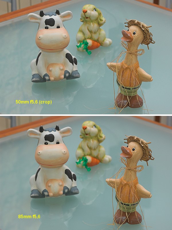

Va beh ... per farmi perdonare posto un confronto (come richiesto) alla distanza di circa 5m.
Un confronto tra 50mm e 85mm a f5,6. I due scatti sono stati eseguiti dalla medesima distanza. Lo scatto da 50mm è stato croppato nella medesima inquadratura dell'85mm. La prospettiva è identica.
A questo punto entra in gioco il discorso dello sfocato, ben diverso nelle due ottiche.

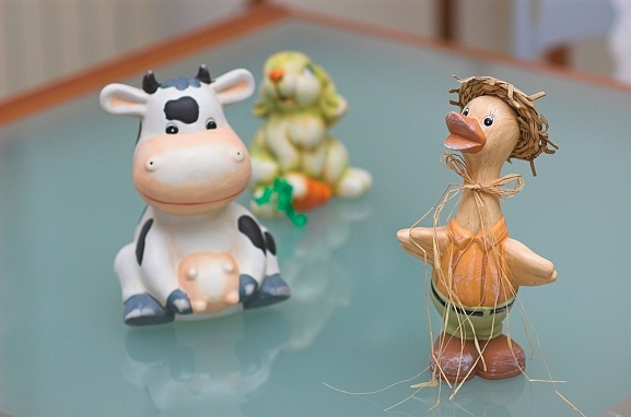

Molto morbido e gradevole lo sfocato a f2,8 dell' 85mm

... ma non credo, la prospettiva è importante nel ritratto. Una volta assimilato il concetto, è più facile capire il discorso della distanza da cui fotografare il soggetto ed il discorso dello sfocato che ovviamente va a gusti.
