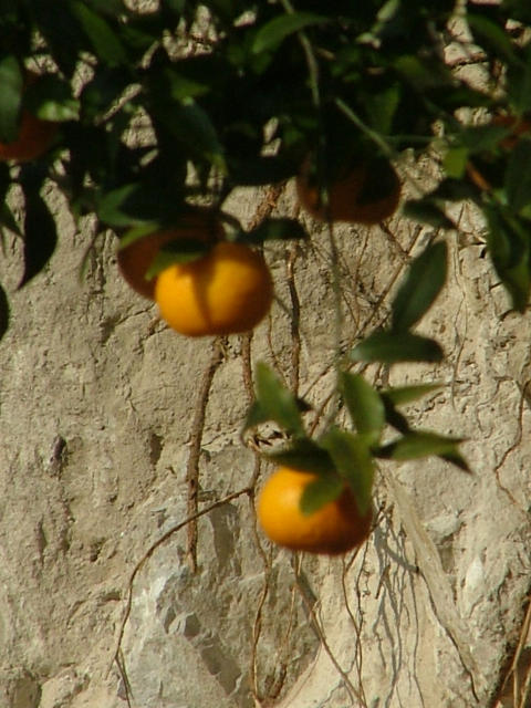

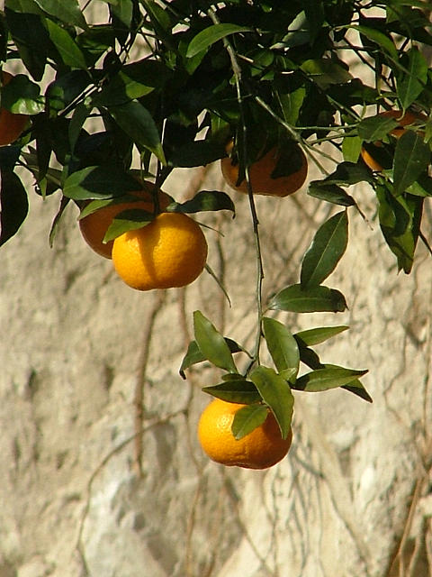

So di cosa parlo; guarda queste due foto, scattate l'anno scorso
Non è stato semplice mettere a fuoco il mandarino; era troppo piccolo, per cui la macchina mi metteva a fuoco sullo sfondo.
Ma queste son cose normali, capita a tutte le macchine Smile

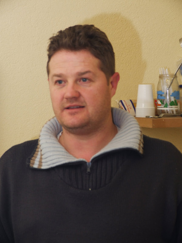

A me piacerebbe vedere una di queste foto venute male Wink

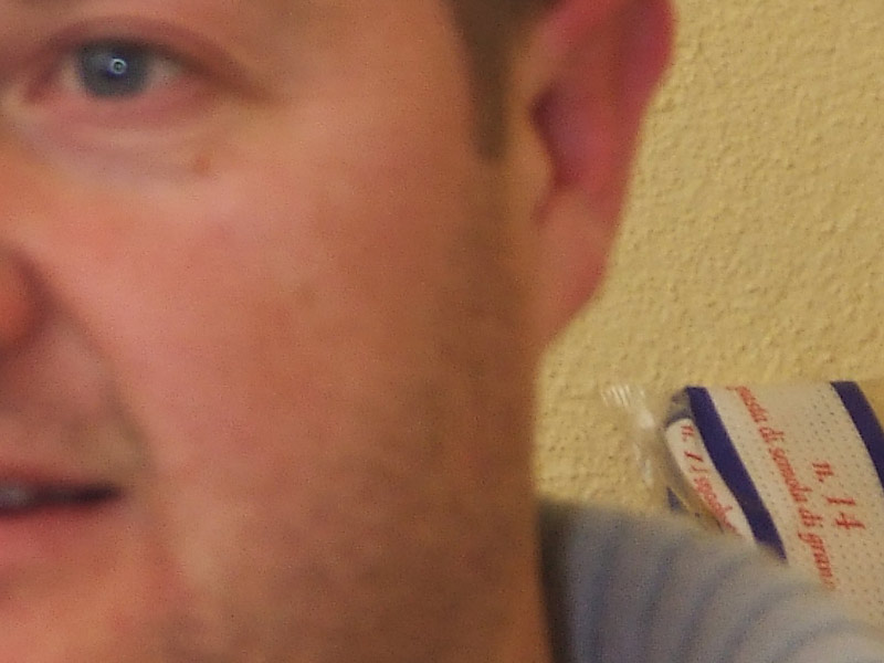

Ne ho cancellato a vagonate... Crying or Very sad Eccone una delle tante con crop.
Spero almeno che l'ignaro amico-cavia non se l'abbia a male per l'esperimento (le prossime volte mi faro' firmare una liberatoria...). Smile

sfocata2
manuale
apertura 4
tempo 1/80
focale 147
ISO 80
flash esterno
qualita' 9M F

crop 1:1
 Dimensione:  78.85 KB
 Visualizzato:  File visto o scaricato 1489 volta(e)

La foto è indubbiamente sfuocata, infatti i bicchieri alle spalle del soggetto sono nitidi, segno che il fuoco è più indietro; però non ho capito un paio di cose:
-1) 147mm sono equivalenti, giusto? infatti la s9500 arriva a 66,7mm reali.
-2) a quanti metri eri dal soggetto?
Ho comunque la netta impressione che tu fossi troppo vicina; impostando la funzione macro probabilmente la foto sarebbe riuscita bene.
Prova e fammi sapere.
