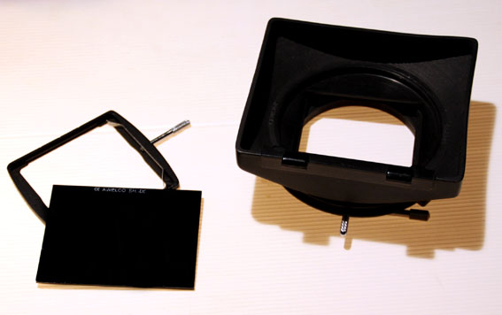

Scusate la rottura ma voi i lentino da saldatore li usate in vetro od in plastica?
So che puo' sembrare una domanda idiota, ma è "credo" per una questione di "resa qualitativa" che userei il Vetro ed invece per una questione di "praticità" (vedi effettuare fori per il fissaggio) che userei quelle in (volgarmente detta platica)
Mandrillo Wink

io ne ho un paio di plastica e un paio di vetro.
il ragionamento e' quello che hai fatto tu...cmq quello in vetro con gli elastici nn mi ha mai dato problemi di fissaggio Smile

Ahi!Ahi!Ahi!
Sono arrivato in casa in questo momento ed ho tolto dal Blister i "vetri" 2 per 3.70 al Brico
Mi sà che ho fatto una boiata (è vero che è sera e al max li devo provare in contro luce ai faretti da 500 watt) ma
NON AVEVANO nessuna indicazione
SONO SCURISSSSSSSIMIIIIIIII!!!!!!!!!!!!!! Crying or Very sad
e di ben 2 (due) millimetri di spessore!!!
Pensate che riuscirò a farci qualcosa???
grazie e scusate l'ignoranza (ovvio che domani li provo appena sveglio Wink )

tranquillo e' normale che siano scurissimi e di sera probabilmente dovrai puntare una lampada per intravedere qualcosa Smile
saranno gli shade 11, belli scuretti

Avevo provato anche a scansionarne uno con sotto pellicola con l'epson ma mi ha dato "picche"
avevo già riposto tutto nel blister, sai ora che ho guardato bene sono €.3.49 Crying or Very sad
Ma anche i tuoi sono 2 millimetri di spessore (oltre ad essere blu/notte da licantropo sfigato e quindi senza luna??"
ciao e grazie
ciao e grazie
franco
non so lo spessore esatto cmq si i vetri normalmente sono parecchio grossi!
cmq capisco la tua disperazione per l'investimento Pallonaro ma penso proprio che funzioneranno!

Eccoci qua!
Allora foto da postare ancora nulla, l'idea dell'elastico ha funzionato ma mi sballava la messa a fuoco (nel senso non che l'abbia vista) ma che mettendo il paraluce mi faceva girare la ghiera in quanto gli elastici facevano spessore.
Comunque dopo un po' di prove (sono riuscito a vedere una luce verdina con iso 400 f:8 e tempo 4 minuti
rincuorato faccio per fare un altro scatto e zac, si rompono gli elastici, il vetrino mi cade e si scheggia rendendolo inesorabilmente inutile LOL Crying or Very sad
Meno male che sono 2 ( mi resta l'altro penso) ma come salvaguardarlo da eventuali rotture e soprattutto come portarlo su differenti diametri di obiettivi delle varie macchine che potrei usare???
Allora ho smontato dalla telecamera questo e (se faccio tagliare il vetrino da un vetraio) è perfetto per il porta filtro
Ora il pèroblema sarebbe creare degli anelli di riduzione per il diametro di attacco che qui è di 90 mm.
Posso avere qualche suggerimento?
Qualcuno lo ha già fatto?
Esistono cose già pronte in commercio per ridurre i diametri?

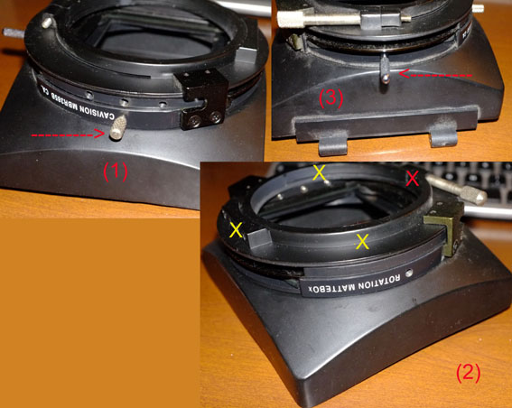

Dopo però non accusatemi di cercar di fare pubblicità a chicchessia perché non è vero!!!! LOL
Allego foto di come intenderei realizzare il portafiltro usando un portafiltri che già posseggo
Farei dei fori filettati nei punti segnati dalle x gialle (mentre dove c'è quella rossa non posso in quanto esiste la vite originale che stringe il collarino.
inserirei delle viti come quelle in foto con feltrino per non rovinare gli obiettivi e per non far filtrare la luce andrei con l'obiettivo proprio contro al filtro da saldatore o pensate che dovrei anche mettere un feltrino nero sui laterali del filtro per evitare infiltrazioni di luce?
cosa ne dite potrebbe funzionare?
