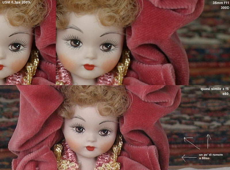

Izutsu ha scritto:
Dall'esempio di Daffy si vede anche come la PDC sia incredibilmente maggiore al diminuire del formato...
Tornando al discorso FF o 1.6 io credo di aver dimostrato che anche una compatta di qualita' come l'S60 e' in grado di restituire buoni colori e ottima nitidezza su tutto il formato. In grado di restituire una stampa 20x30 sicuramente paragonabile.
Manipolando l'immagine si vede che il cmos della 300D ha piu' dinamica ... ma se l'esposizione e' fatta bene la differenza non e' poi molta.

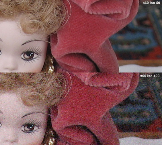

Aggiungo altri due scatti per paragonare un aps-c con un sensore di quelli da compatta.

Ok, con la spiegazione di bdcpv ho finalmente capito il discorso di pdepon... chiaro, non ho altro da dire.
 Dimensione:  89.51 KB
 Visualizzato:  File visto o scaricato 858 volta(e)
 Dimensione:  80.27 KB
mbo che le compatte fanno schifo? ma è risaputo....
piu il sensore è grande meglio è

Donagh ha scritto:
che dire
mettete via i soldini ^^
sinceramente 350 e similia mi sembrano dei giocattolini
senzaltro gente si lamenterà di questo mio post
mi sono fatto il mazzo per prendermi la ff e posso snobbare alla grande il resto
saluti a tutti
