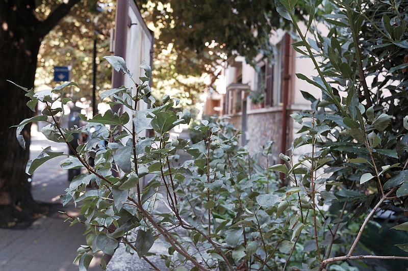

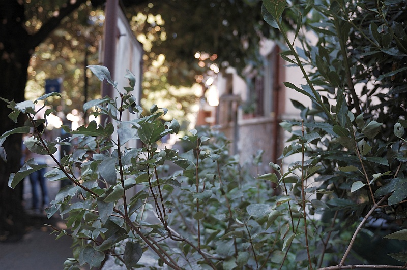

Stamattina un paio di prove con il 35 ed il 28 sulla D50.
Ho eliminato quelle sulla distorsione geometrica perché davvero inutili, è bassissima in entrambi i casi (comunque il 35 va meglio sotto questo aspetto).
Nessuna postproduzione per i crop eccetto i livelli, leggero contrasto sul file ridotto, per tutte le foto, una a tutta apertura e l'altra a 5,6.
Prima il 28:

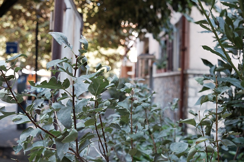

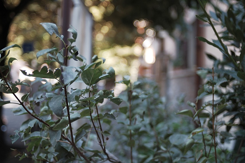

Ora il 35:

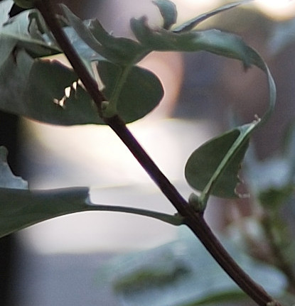

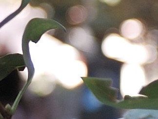

Per i crop sono andato a cercarmi l'unico punto in cui ho visto un pò di aberrazione cromatica, sulla 0004 del 28mm a 2,8 è più evidente, scompare già a 5,6.
Il 35 sembra esente.
A 5,6 si vede la forma del diaframma per entrambi, non so voi, ma a me lo sfocato del 35 piace molto, quello del 28 sembra buono perché ho messo a fuoco un soggetto molto vicino, ma di solito è molto più duro.

Le pdc ovviamente sono un po' diverse, e questo puo' ingannare nella valutazione del bokeh. Quello del 35 in effetti sembra un po' meno duro, ma ci vedo anche un po' di astigmatismo (le line si sdoppiano leggermente).
Per le CA infine la differenza, a mio parere, c'e' ma e' minima. Ciao
