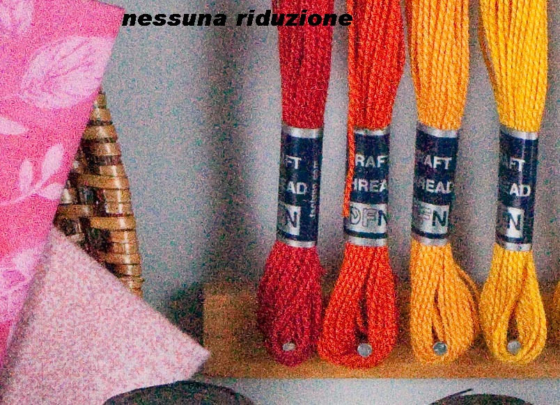

Un esempio di quello che dicevo sopra relativamente agli interventi di riduzione rumore già a livello di raw, due crop della Sony A900 tratti da file raw disponibili sul solito sito e convertiti con ACR e impostazioni di default.
Per questa fotocamera è disponibile l'impostazione che esclude l'intervento di riduzione del rumore, ma cisono modelli in cui è possibile scegliere solo diversi gradi di intervento senza poterlo escludere.
 Dimensione:  196.03 KB
 Visualizzato:  File visto o scaricato 3030 volta(e)
 Dimensione:  195.73 KB

Ma... insomma.. questo alla fine vuol dire effettivamente che la generazione più recente di macchine fotografiche non ha più il classico RAW delle macchine precedenti; si tratta di RAW già filtrati, sia pure in maniera nativa Grat Grat
Non sono sicuro che questa scoperta mi piaccia... Grat Grat
Magari ci penso un po' su Boh?
