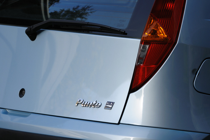

Giusta considerazione...infatti si tratta di due D300 differenti...la prima (quella de sta benedetta Punto) mi è stata gentilmente prestata poco prima che uscisse "ufficialmente" sul mercato ed in effetti mi ha fatto pensare che fosse una "demo" non ancora messa a punto a dovere.
Proprio per questo ho avuto lo scrupolo di fare due prove.
La prima cosa è stata quella di riprendere dal mio "fornitore" la stessa macchina aggiornandola e con i controlli immagini nel frattempo usciti e settandola così come la mia D300.
Ovviamente non ho potuto ricreare la stessa situazione degli scatti fatti in precedenza...ma in linea di massima ho costatato le due macchine si comportavano nella medesima maniera.
Ovvero se impostavo la "Demo" al pari della mia e mi comportavo con le correzioni che ho descritto dei post precedenti i risultati e "la resa cromatica" era la stesssa.
La seconda prova è stata quella di riaprire lo scatto in raw della "Punto" con capture NX e cercare di "aggiornarlo" con i parametri che uso attualmente.
Posto il risultato ...eanche se frutto di un procedimento "empirico" penso che non lascino ampi margini di dubbio.
Per quanto riguarda "l'aspetto negativo" ripeto...io ho sempre parlato di risultati in condizione di default delle macchine.
Inoltre ...vuoi quella particolare condizione di luce accoppiata al colore (bastardo) della punto...vuoi il confronto con la S5 che fa del AWB e della resa cromatica il suo forte... ha prodotto un risultato che a prima vista potrebbe sembrare inglorioso per la D300.
Ma non è così...come già detto...la neutralità della Nikon è conosciuta...c'è chi l'apprezza e c'è chi la disdegna.
E se è vero che in particolari condizioni puo' ...a prima e superficiale vista... deludere è altrettanto vero che basta conoscerla un po' meglio per ottenere i risultati voluti. Wink
