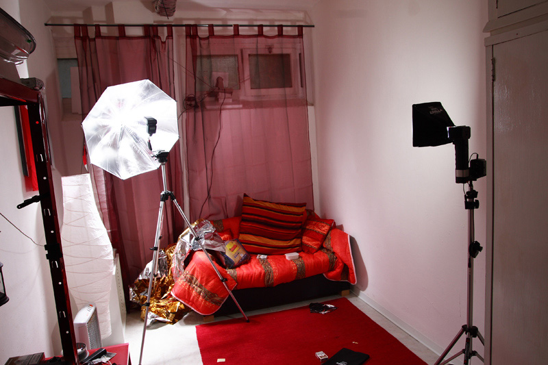

scusate il disordine!
modifica fatta!
mi sembra che il banding con la 30d non c'è, ho fatto diverse prove anche con il tappo!...ma non ho rilevato nulla di anomalo
