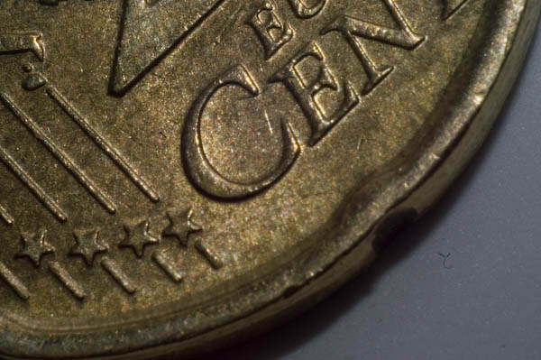

MessaggioInviato: Dom 22 Ott, 2006 7:03 pm    Oggetto: Rispondi con citazione
prima prova di macro, ho rovesciato il mio 28 ed ho scattato tenendolo con la mano... a f22 perche' e' senza ghiera per i diaframmi Very Happy
in attesa di prendermi un vecchio obiettivo manual focus ed un anello di inversione... davvero divertente Ops
