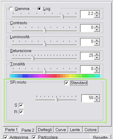

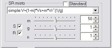

Inviato: Mar 14 Mar, 2006 9:16 am Oggetto: Re: Qualcosa mi sfugge |
| Maxfuji ha scritto: | | Se la s20pro e a 3mp, che fotodiodi usa? I 3,1 milioni di tipo S o i 3,1 milioni di tipo R ? (non ditemi tutti e due perche i conti non tornano) |
Invece è proprio così: li utilizza tutti e due.
La peculiarità è che nel nostro caso i pixel in più non vengono utilizzati per aumentare la quantità di dettaglio con riferimento alla risoluzione delle coppie di linee per millimetro; essi vengono utilizzati per aumentare la quantità di dettaglio con riferimento alla gamma dinamica (e quindi alla quantità di sfumature di colore riproducibili dal sensore).
In pratica la macchina scatta contemporaneamente due foto da 3mp, una che raccoglie le basse luci e una che raccoglie le alte luci; queste due foto vengono poi fuse insieme; il risultato è un'unica foto, che ha maggiori informazioni sulla gamma dinamica.
Per verificare personalmente, segui le indicazioni di Filip:
| Filip ha scritto: | | Maxfuji, apri s7raw e carica un raw della tua ottima s20 Pro, vai nella pagina "Parte 2" (dove c'è l'impostazione della gamma) e lì vedrai che ci sono dei settaggi visibili solo a chi ha il sensore tipo SR. Sempre lì, levando la spunta da "S" oppure da "R" puoi vedere cosa immagazina il sensore S e cosa quello "R". In pratica sono due foto da 3Mp amalgamate insieme, una sensibile alle alte luci e l'altra a quelle basse. Lavoraci un po' sopra e capirai la potenzialità del tuo sensore. |
