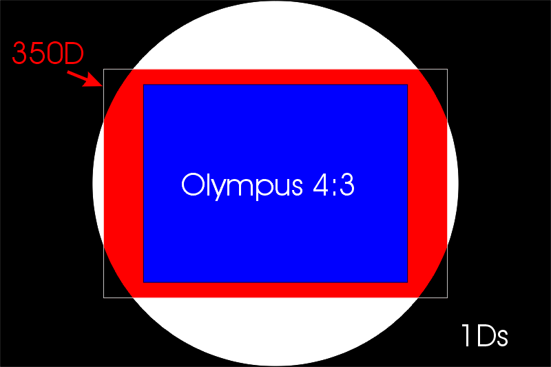

Tony G ha scritto:
si ma la prima foto non ha detto che è stata scattata con una 350d ??!?! è piena di nero pure quella, non mi sembra normale Mah
Scusa, avevo fatto confusione con le immagini.. vedevo la tua e rispondevo considerando quella.. ma l'avevi postata tu stesso.. sto un po' fuori di testa, scusa. Comunque la spiegazione è arrivata da Marianna.. certo che se 350D + fisheye Sigma partorivano un abordo del genere.. eheh
L'immagine qua sotto la lascio giusto perché ci ho sprecato 5min di tempo! Very Happy Comunque, a guardarla a confronto con la tua foto sono davvero simili.. tutto torna! Smile

Viva Coreldraw! Smile A disegnarlo ci si rende conto di quanto siano più piccoli i nostri poveri sensori se confrontati con quello delle 1Ds o della 5D.. Crying or Very sad Poi le cose non saranno così precise come nel disegno ma rende l'idea..

scusa ma questa non mi sembra fatta con una 350d!

Ti ha risposto Marianna nel suo ultimo post, quella è fatta con una webcam! E dalla qualità in effetti..
