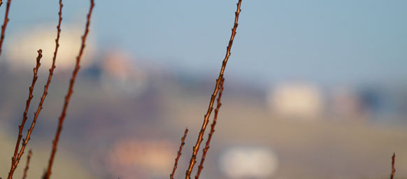

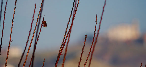

Non serve inquadrare lo stesso campo, basta guardare lo sfondo per rendersi conto della differenza... il 150/2 non riesce a sfocare completamente a infinito, il 200/2.8 sfoca di più mentre il 300/2.8 sfoca completamente... se il 150/2 avesse anche la stessa pdc del canon, con quello sfondo non si arriva comunque da nessuna parte...
rikyxxx
Iscritto: 14 Apr 2004
Messaggi: 3481
MessaggioInviato: Mer 18 Gen, 2006 10:18 pm    Oggetto: Rispondi con citazione
La differnza di sfocatura tre il 150/2 e il 200/2,8 non è apprezzabile, sembrano identiche.
Solo la presenza del vicino capannone giallo nella foto del 150/2 fa sembrare le cose diversamente, ma non è così.

crop senza capannone:

Veramente bisognerebbe vedere le stesse case sullo sfondo per esserne certi, in questi crop, come nelle originali, il 150 mostra degli antiestetici cerchi visibili nelle case sulla sinistra... a vedere così il 200 mi pare migliore ma, ripeto, se si vuole essere precisi si devono vedere gli stessi soggetti. D'altra parte il 200 è vero che gode di 50mm in più ma è anche meno luminoso quindi le cose potrebbero compensarsi.

Rikyxxx, mi hai anticipato sul tempo.
L'affermazione scorretta di Isutzu andava immediatamente confutata.
Evidentemente il suo concetto di sfocatura è diverso da ciò che i nostri occhi percepiscono.
Ecco la riprova: ho croppato le tre immagini di Joe (senza autorizzazione ma spero non si arrabbi) prendendo la stessa porzione di sfondo sfocato (sembrerebbe una chiesa).
Se solo Joe avesse fatto come Palmer, avesse cioè ripreso esattamente le stesse inquadrature. "Esattamente"...... significa proprio quello che vuol dire.
Comunque...va bene anche così. Grazie Joe per il tempo dedicato.
Da quello che vedono i miei occhi il 300 vince...ma non così come vorrebbe far credere Isutzu (che sembra avercela con gli zuiko?), mentre tra il 200f2,8 canon ed il 150f2 zuiko non c'è storia...per lo zuiko naturalmente.

Preciso che con le paole ...... "non c'è storia" intendevo dire che il miglior sfocato naturalmente era quello dello zuiko. La frase, rileggendola, mi sembrava ambigua.
Isutzu...ma di quali cerchi parli? E' chiaro che vanno inquadrate le stesse porzioni di case (l'ho fatto con la chiesa). E da esse sembra proprio che la tua frse che riporto..... "basta guardare lo sfondo per rendersi conto della differenza... il 150/2 non riesce a sfocare completamente a infinito" sembra proprio campata in aria...anzi...campata all'infinito!

il 300 è DECISAMENTE superiore, il 200 non mostra, almeno in questi scatti, gli antiestetici "cerchi" che si vedono nella foto del 150... questo è ciò che vedo io ma i tifosi mi diranno di mettere gli occhiali.
Non capisco perchè il 4/3 deve essere sempre e comunque superiore, anche andando contro le leggi dell'ottica... a me pare ridicolo e non capisco come si possa seriamente pensare una cosa simile. E' così difficile ammettere l'evidenza, ammettere che i due sistemi hanno pregi e difetti? No, il 4/3 è migliore perchè è compatto, i tele costano meno e sono luminosi (almeno dovrebbero) e lo sfocato è uguale... ma certo, come no. Rolling Eyes

Poi sono io quello che non ci vede eh... ho aumentato il contrasto, per i deboli di vista.
Ripeto, mi baso su queste immagini, ho detto che sarebbe meglio avere le stesse case in campo per verificare visto che il 200 non presenta questo effetto "creativo", ma certo non posso inventarmi foto che non ci sono...

Certo, ad una frase campata in aria (tutto da dimostrare poi, visto che i cerchi ci sono e sei tu a non vederli), si risponde con offese e si ridicolizza l'altro... bel comportamento, da stadio appunto...

MessaggioInviato: Mer 18 Gen, 2006 11:11 pm    Oggetto: Rispondi con citazione
Izutsu ha scritto:
la solita simpatia eh, sembra di stare allo stadio...
LOL LOL LOL
Per fortuna non frequento gli stadi.
Io non discuto quello che "tecnicamente" riportate, mi limito a considerare un fatto e cioè che tutti i sistemi hanno pro e contro.
Con la E-300 credevo di avvicinarmi ad un sistema che mi desse la possibilità di cresecere senza spendere una follia.....evidentemente mi sono sbagliato.
Andrea
