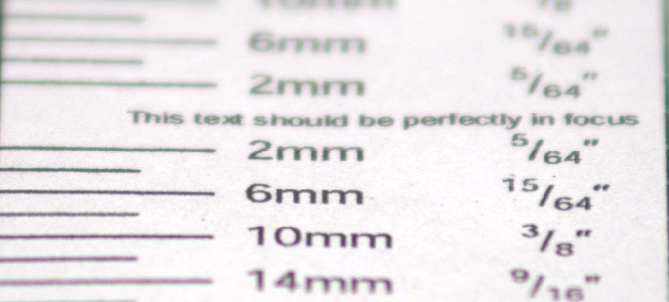

Oh yeah! Un applauso Party
 Dimensione:  29.71 KB
 Visualizzato:  File visto o scaricato 1154 volta(e)

non mi dire che ti è tornata la macchina dall'assistenza
Ok! Ok! Ok!
se così fosse, hanno fatto un buon lavoro (ci mancherebbe altro)
Ok! Ok! Ok!
sono contento per te.
Oh yeah! Oh yeah! Oh yeah!

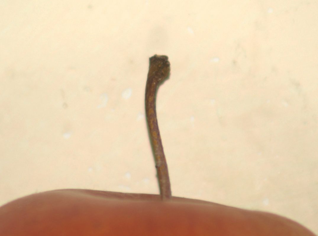

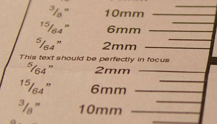

Sembra che il problema di front-focus che ho sia di 2-4 millimetri, probabilmente
è il motivo per cui con l'obiettivo del kit non si vede bene allego un paio di foto per mostrare
il problema, nella foto della mela è la cima del picciolo ad essere stato messo a fuoco, ed
è la parte più remota del picciolo.
(fatte a 210/f4, con il 70-210)
 Dimensione:  39.27 KB
 Visualizzato:  File visto o scaricato 1036 volta(e)
 Dimensione:  68.42 KB
Ciao Abel io credo che il problema sia intorno agli 7-8mm.
Non voglio dire una schiocchezza ma mi pare che la zona a fuoco intorno al punto di messa a fuoco dovrebbe essere di 1/3 prima del punto e di 2/3 dopo il punto.
Se questo è vero tazmataz nell'esempio che ha mostrato prima non dovrebbe avere backfocus (anche se fatto con molta pdc).

Dopo quelle ho fatto prove un po' fatte meglio... anzi.. consiglio, magari stupido ma mi ci è voluto un giorno per arrivarci...
Invece di mettere la macchina fotografica inclinata di 45 gradi ed il foglio sul tavolo, ho esso una cartella piegata a 45 gradi sul tavolo appoggiata al muro e la macchina dritta, così per centrarla bastava regolare l'altezza...
In effetti il problema sembra essere almeno di 6mm, comunque l'ho mandata in assistenza, e per sicurezza ho fatto vedere le foto dell'ultimo test al tecnico che mi ha tolto ogni dubbio, avevo paura di essere paranoico.
