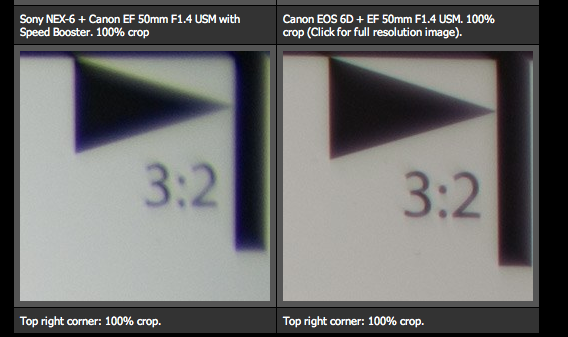

MessaggioInviato: Ven 01 Feb, 2013 2:59 pm    Oggetto: Rispondi con citazione
ranton ha scritto:
Provato da DPReview:
"you can see softer corner performance and more prominent chromatic aberration (CA) from the Speed Booster."

MessaggioInviato: Ven 01 Feb, 2013 3:06 pm    Oggetto: Rispondi con citazione
albemas78 ha scritto:
Mi sembra di capire che non riduce le AC...
Non può.
E per ovvii motivi geometrici NON allarga neanche il campo dell' obiettivo, ma si limita a rimpicciolire l'immagine in modo che occupi tutta la superficie utile del sensorino APS o 4/3, senza "strabordare" come di solito.
Un 50mm resta un 50mm con lo stesso angolo di copertura di un 50mm, che è quello e non può essere modificato da una lente POSTERIORE.
La differenza è che su un sensore APS-C un 30% dell' immagine cade fuori dal sensore, e quello che resta è quello che si vedrebbe su un sensore FF SE si utilizzasse una lente del 30% più lunga.
Si pagano 600 eurazzi, in pratica, per un gioco di parole.
Anche il fatto della maggior luminosità è un artificio dialettico.
La luminosità di un obiettivo è, grossissimomodo Wink , il rapporto tra il diametro della lente frontale e la lunghezza del barilotto. La luce che entra dal "buco" anteriore e passa attraverso il sistema di lenti ovviamente non può aumentare (secondo la termodinamica, anzi, se aggiungi lenti diminuisce) e ugualmente NON cambiano quelle variabili che dipendono dalla luminosità (la sfuocatura, la profondità di campo). Se invece, come in questo caso, si intende la luminosità come la QUANTITA' TOTALE DI FOTONI che cade sul sensore, è ovvio che "ramazzando" il 30% di immagine che prima andava perso si aumentano i fotoni portati a casa. Ma non trattandosi di palate di stallatico, fotograficamente non vuol dire niente... Very Happy
Se si smettesse di parlare di obiettivi rapportando tutto nostalgicamente al "Full Frame" (pieno DE CHE'?) non salterebbero fuori questi costosi giocolieri del calembour.
Un 50 mm è un 50mm e copre un certo angolo con certe caratteristiche di distorsione.
Punto.
Almeno si smetterebbe con la panzana del 50ino che sulle APS equivale a un 80mm e perciò magicamente si trasforma in obiettivo da ritratto.... Mandrillo

@ Alberto Nencioni: sono pienamente d'accordo con te, il mio era un commento sarcastico riferito alla presentazione marketara di questo "riduttore".
Comunque questo oggetto, al di la del costo e della sua effettiva utilità, è tecnicamente interessante IMHO.
Ed infine mi associo alla domanda di d.kalle: da quando in qua sei passato a Canon? Very Happy Very Happy Very Happy

Restano invece tutti i dubbi sulla qualità dell'aggeggio, che sicuramente funzionerà meglio con alcune ottiche e meno con altre e soprattutto sul prezzo, ma su questo ognuno può farsi le proprie valutazioni.
