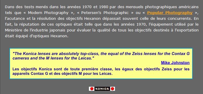

ed Ottonen non ha trascritto tutto quello che scrive il sito francese.
Pensa un pò se avesse scritto tutto, (in fondo solo 4 righe in più), quelle in giallo
dove si scrive........
udite....udite.....che le Hexanon.......sono eguali alle Loro Maestà !!!

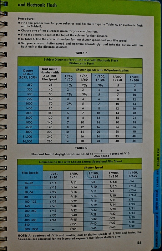

Tutti i flash del passato avevano una fotocellula incorporata che rendevano una più che buona esposizione.
Il problema era che, nel campo d'azione della fotocellula, tra fotocamera e soggetto,
non doveva esserci nessuna persona od oggetto ad intromettersi poichè la
fotocellula avrebbe dato ottima esposizione solo al primo oggetto trovato nel suo cammino.
Quindi era facile trovare in foto (per esempio) il cagnolino, più vicino alla fotocamera,
perfettamente esposto, e la padroncina, un pò più lontana, sottoesposta.
In una foto di sponsale, per esempio, c'è il prete con la sua bella Cotta bianca, più vicino
alla fotocamera e gli sposi a 2 mt. di distanza. Il prete verrà perfettamente esposto e gli
sposi terribilmente sottoesposti.
Naturalmente questo fidandosi dell'automatismo del flash.
Scattando in manuale tutto verrà come si vuole.
Per il Fill In, di solito si può usare una sottoesposizione flash da 1,5 a 2 f/stop
oppure si possono usare delle tavole come questa qui sotto.
 Dimensione:  191.8 KB
 Visualizzato:  File visto o scaricato 6440 volta(e)
