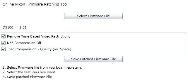

MessaggioInviato: Mer 06 Giu, 2012 11:01 am    Oggetto: Rispondi con citazione
Incominciano a comparire alcune funzioni di una certa utilità:
http://simeonpilgrim.com/blog/
- Uncompressed NEF files, 33MB every timer verse 14-22MB (lossy compressed).
- Jpeg Quality, up to 12MB verse up to 9MB.
The D7000 already has these as menu options, albeit the NEF files are compressed in a lossless format, so are generally 22MB.
http://simeonpilgrim.com/nikon-patch/Nikon-Patch.html
 Dimensione:  24.75 KB
 Visualizzato:  File visto o scaricato 7788 volta(e)
megthebest
Iscritto: 22 Mgg 2010
Messaggi: 4873
Località: Prov. Ancona
MessaggioInviato: Mer 06 Giu, 2012 11:22 am    Oggetto: Rispondi con citazione
bene.. iniziano a comparire cose interessanti..
ma l'utilitò di un nef non compresso da 33mb vs uno compresso ma lossless da 22 qual'è?
per quanto riguarda la dimesnione max dei jpg ... questa varia sulla mia d7000 in base al tipo di scena.. anche dando priorità alla qualità, mai visto file jpg di più di 12Mb
